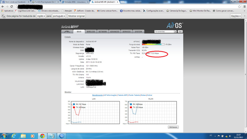

SOCORRO, AIGRID M5 HP - SINAL OTIMO, VELOCIDADE BAIXA !!!
Presado senhores, mais uma vez venho pedir a ajuda de vcs, o meu caso é que tenho um enlace com 02 aigrid m5 hp
de um tempo para cá percebi que a qualidade do serviço caiu muito, e tenteir observar o que estava ocorrendo, não encontrei
nenhuma resposta plausivel, e após atualizar apara a versão de 5.3 para 5.6 percebi que continua com baixa qualidade e sinal ótimo,
já não sei o que fazer, o meu enlace é de 5KM visada limpa, alguem pode me dar uma luz, desde ja muito obrigado !!![]()
				Seu sinal não está ótimo. -71dbm para um enlace é pouco. Tente realinhar as antenas para ver se consegue chegar a -65dbm pelo menos.
-88dbm de noise floor é muito ruído.
Se levar em consideração que o que mais pesa numa conexão wireless é a relação sinal ruído, esta diferença entre -88 e -71 é muito pouco, só 17.
Se melhor o sinal pode até acontecer de cair o ruído para -98dbm . Daí você teria uma relação sinal x ruido de 33 o que já favorece e muito a conexão.
E você está com o Airmax desativado.

Então amigo já tentei realinhas as antenas, e nada, não melhora, eu consigo almentar a potencia, ai sim o sinal fica otimo, mas muitas das vezes diz quando almentamos a potencia pode almentar o ruido e ainda força o radio, esta correto, hoje estou usando 10 DBM de potencia na antena cliente, com sinal -73 noiser floor -88 , transmitindo 90% já na antena AP sinal -73 noise floor -90 potencia de saida 14 dbm, que vc me aconselha a fazer, a respeito de velocidade não passa de 3m no link !
- - - Atualizado - - -
sim amigo esto com o airmax desativado, quando ativo o thumpulti cai, ou seja diminui ainda mais a velocidade
				Pode não ser só no apontamento das antenas mas também o nível delas.
Ao fazer o alinhamento das antenas está cuidando para deixar bem no nível? Apesar de não ser um equipamento de duas polarizações, se dum lado estiver inclinado para a direita por exemplo e no outro para o outro lado, pode acontecer de desalinhar também.
O sinal está ok se estiver utilizando apenas 10dbm de potência, caso não esteja está mal alinhado. Neste caso em específico seu noise floor é absurdamente alto, sendo assim mude de canal, ou tente diminuir seu channel width para 10mhz se ainda assim o seu noise floor estiver no mesmo teto, troque para uma Nanobridge que possui mais diretividade.
De qualquer maneira para enlaces de alta capacidade o recomendado é um sinal próximo de -55.
