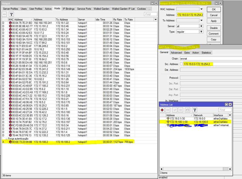

    Olha só, configurei o hotspot e estou usando somente duas classe de IP na rede dos clientes e coloquei na opção do hotspot "IP Bindings" a classe de IP que esotu usando como regular, agora seja em anexo que tem varios IP da minha rede "Addres" que é direcionado para "To Addres" cada classe que estou usando isto que esta gerando problema com o clientes que tenho.
Nome:	         concentrador.jpg
Visualizações:	164
Tamanho: 	87,0 KB

    Problema resolvido, em hotspot->hotspot server coloquei noe em Address Pool agora ficou somente o IP que estou usando mais isto funcionou porque não uso DHCP meus clientes tem IP fixo na maquina.
    sds
