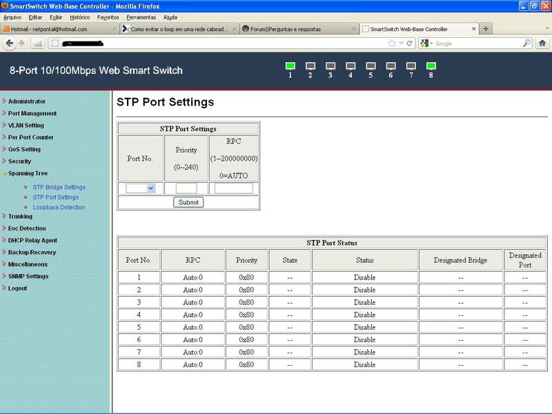

    amig nao estou conseguindo anexar a foto, mas faça assim:
    va até Spanning Tree > Loopback Detection >
    Loopback Detect Function enable
    Auto Wake Up
    e o debaixo enable tbm..
    Padrão Re: Como evitar o loop em uma rede cabeada ?

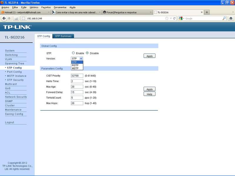

    Vejam o outro switch também tem STP RSTP MSTP só preciso de uma pequena ajuda para configura-lo. Eu não sei se fui claro o suficiente, vejam, eu quero preparar minha rede de forma que se meu cliente dentro da casa dele conectando um switch na ponta do meu cabo e com um outro cabinho propositalmente ligando as 2 pontas do cabo no switch " dele dentro da casa dele " que isso não venha influenciar na minha rede !! Entenderam , agradeço pela ajuda.
Nome:	         overtek STP.jpg
Visualizações:	841
Tamanho: 	55,1 KB
ID:      	35435   Clique na imagem para uma versão maior
Nome:	         TP link STP   RSTP    MSTP.jpg
Visualizações:	603
Tamanho: 	35,5 KB

    Boa tarde Andre Caleiros eu fiz exatamente assim segui todo o tutorial e ainda habilitei em port management o broadcast storm control para evitar a tempestade de broadcast e nada !!! Quando simulo uma sabotagem usando um switch na ponta do cabo que sai deste geranciável cai tudo !!!!
    amigo tente deixando a opção auto wake up desabilitada...
