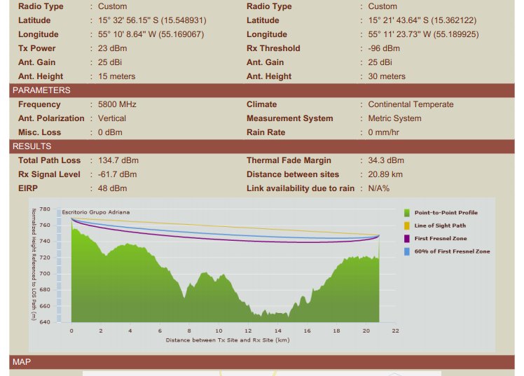

    Salve galera, qual desses dois equipamentos voce indicam para um enlace de 21km.
    Airgrid M5 27dbi
    Nanobridge M 25dbi
    Segue uma analise feito com as configurações com o nanobridge. Visada limpa (visualmente, interferencias somente qd colocar em produção), aparentemente o nanobridge guenta, gostaria de saber a opiniao de voces.

    Vai de nano bridge mesmo amigo!!

    olha amigo pelos dados apresentados no levantamento do link passa tranquilo e fecha com nanobridge de 25db mas tem que estar bem alinhado
    Mais entao demattos, será que seria mais aconselhavel utilizar a airgrid m5 que possui um alcance melhor que o nanobridge? Creio que não vai ser um diferença "gritante".

    qnto de banda e pps pretende passar nesse ptp tudo tem que calcular... Fechar o ptp qualquer um desses equipamentos fecha e muito bem so depende o que vai passar nele...
    Não utilizarei grande banda, minha intenção é fazer uma extensão da central telefonica do cliente (voip ramal) e passar dados (internet, terminal service, video conferencia). Se eu consegui fechar uns 10mb está de bom tamanho (pelo o investimento que é pouco em relação ao um rocket)

    respeitando as opiniões dos amigos acima, porém dando a minha:
    Eu não iria de NanoBridge 25 nesse enlace amigo... Por experiencia própria...
    Fechar o enlace tu fecha, com sinal satisfatório... Porém quando tu botar trafego aí tu vai sentir de verdade a falta do diametro do disco!
    Fiz um PtP com 15km com par de NanoBridge 25 e fechou lindo! sinal -67... Porém qdo joguei o trafego o link picotava, oscilava demaaais o AirMax Capacity e Quality...
    3 dias de alinhamento FINISSIMO e nada mudou! Lembrando que tinha visada 110% limpa! Só consegui resolver qdo coloquei um par de Dish de 30 do lado... A diferença é GRITANTE! Ganhei somente 2 pontinhos no sinal, saltou pra -65Db porém a estabilidade do link é absurda!
    Boa sorte pra vc ai!
    Abraço!

    De nanobridge aparentemente fecha sim, mais você vai ter que fazer um ajuste SUPERFINO devido a distancia, se bem alinhado fecha tranquilo, tenho um PTP de 12.3 KM com visada limpa e tiro -70 com o radio configurado em 15Dbm de TX POWER, acho que se você alinhar bem alinhadinho e procurar bem um canal sem estar poluido você fecha com 10mb sussegado.

    Amigos obrigado, mais em conversa com o cliente, e passando o que todos falaram no forum, conveci de comprar um rocket com antenas dish de 30dbi. Mesmo assim muito obrigado pela a resposta de todos voces...
