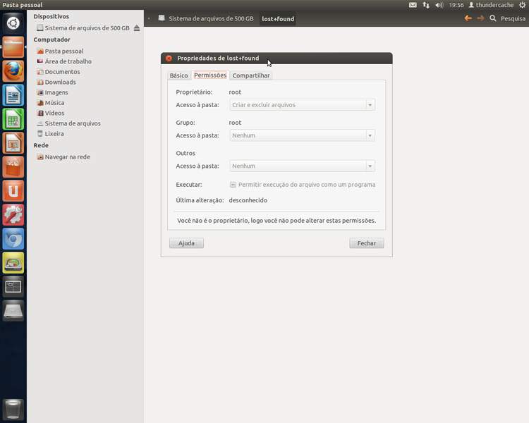

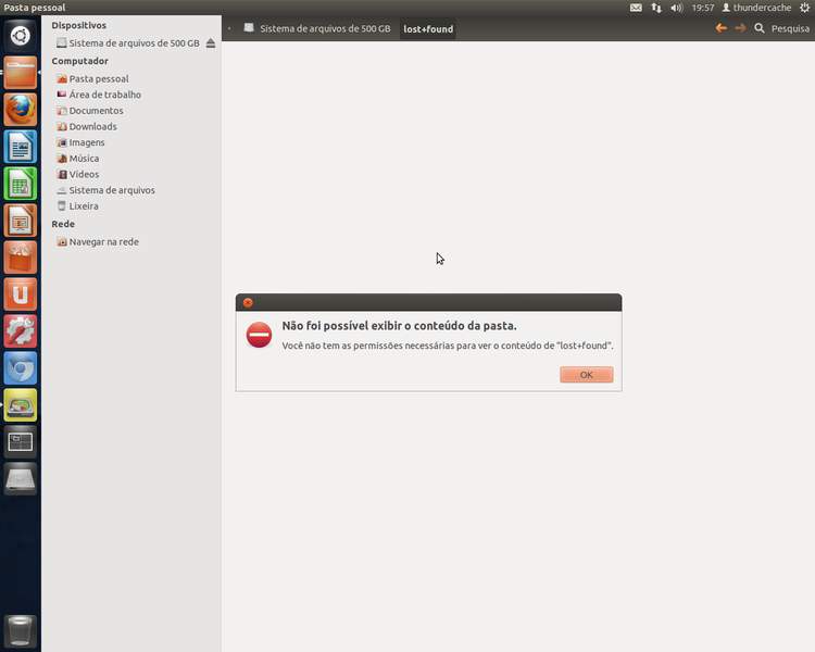

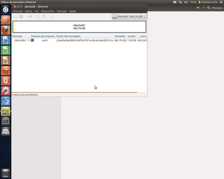

    Padrão Re: 2 hds no Ubuntu 12.04LTS Não Grava na hd 2
    continua bloqueado...Clique na imagem para uma versão maior
    Amigo, instala o GParted e formata a partição novamente, escolhe o formato correto, por exemplo, ext4. Dá um "sudo gparted", formata e tenta gravar pra ver se vai.

    Além de seguir a sugestão do Jorge de listar o /etc/mtab, envie pra gente o comando:
    ls -ls ~/novohd
    gparted já instalado depois de formatado e montado da erro de permissão para gravar
