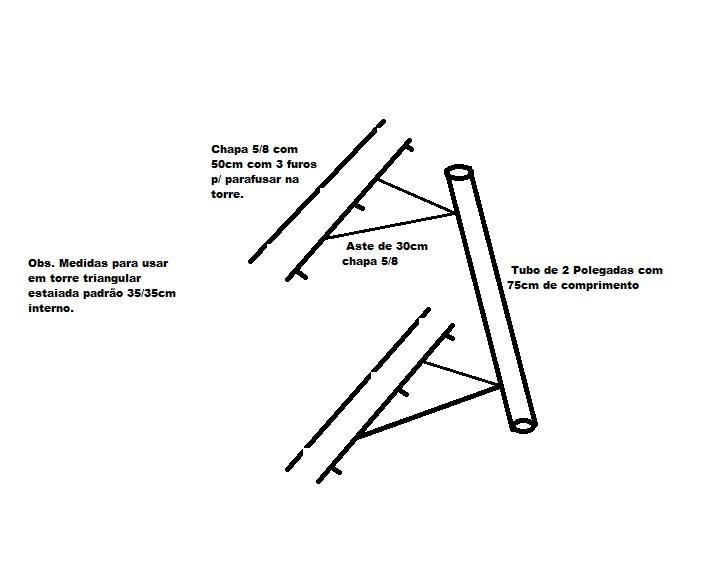

    parceiro, muito bom esses seus suportes, tem como postar as medidas? estou precisando fabricar uns dois desses ai pra minha dish e duas nanobridge que tenho por aqui, valeu

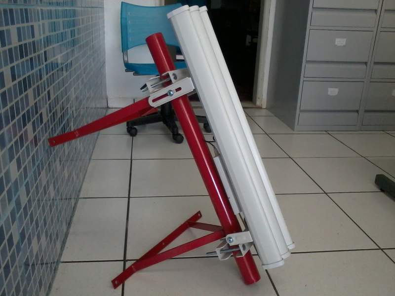

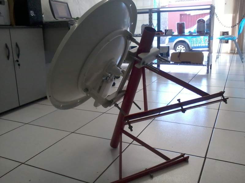

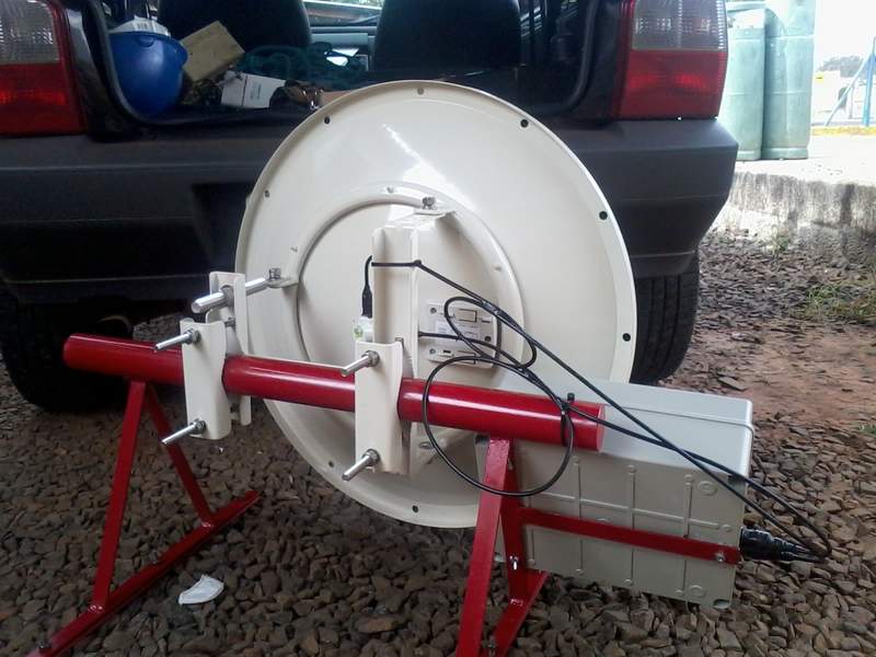

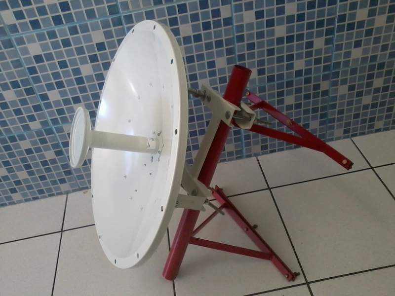

    Vlw, sempre faço assim aqui e até hoje tem funcionado bem, segue anexo com imagem que fiz no paint mesmo com as medidas, pois não tenho gabarito pq foi meu serralheiro que inventou. Na questão de alinhamento da Dish da pra fazer tranquilo movimentando o suporte para se chegar no nível.
Nome:	         suporte antenas.png
Visualizações:	275
Tamanho: 	16,2 KB
    Nessa foto nós usamos com uma NanoBridge...
    https://under-linux.org/albums/luspm...6965-img00194/
