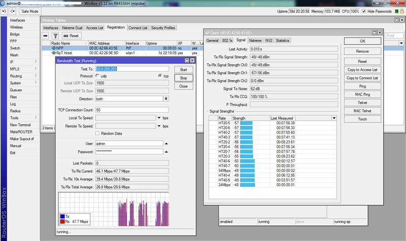

    O que eu percebi um ganho significativo com nv2 porem latencia subiu em muito, e como usei para ptp entro provedor e torre, percebi muita queda de clientes PPPOE. Estou pensando em voltar para o nstreame dual, ou então deixar mimo 2x2 mesmo.
Nome:	         nv2.jpg
Visualizações:	958
Tamanho: 	56,6 KB

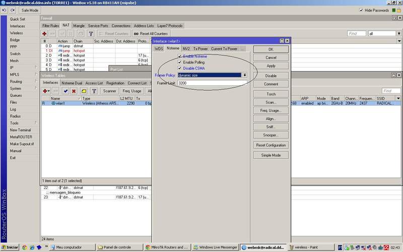

    Padrão Re: Protocolo NV2 mikrotik !
    utilize somente nv2 ou nstreme. nao use os dois protocolos juntos
    e na ponta station coloque em "wireless protocol: Any"
    faça a configuração de nstreme tb,
Nome:	         wireless.jpg
Visualizações:	1267
Tamanho: 	51,3 KB
ID:      	37249Clique na imagem para uma versão maior
Nome:	         wireless2.jpg
Visualizações:	1217
Tamanho: 	44,1 KB

    Vou olhar as configurações e ver como fica..... agradeco a atencao...
