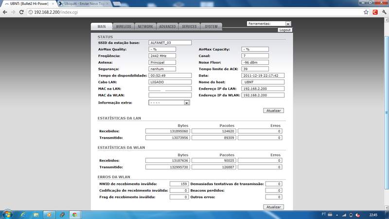

    Pessoal acabei de colocar um bullet hp2 de 800 e gostaria que voces avaliassem
    Estrutura:
    Antena Omni de 12dbi Aquarios
    Bullet2HP 800
    Link de 20mb Virtua
    Cada bloco com aprouter+antena de 20 grade, descendo no cabos para os apartamentos, Em media 15 clientes simultane.
    O que voces acham do resultado ?

Nome:	         MACS.jpg
Visualizações:	195
Tamanho: 	26,2 KB

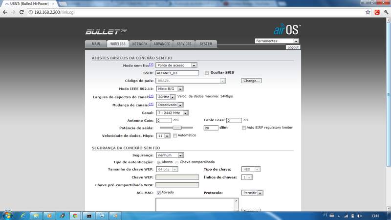

    Tela de configuração wireless, o que tem de errado ?

    Padrão Re: Avaliação do Bullet2HP 800
    Eu não costume colocar misto não... Sei lá tem pessoas que dizem que fica bom, mas aqui no meu não se comportou muito bem não.
    E aqui com omni 15dbi hyperlink, uso a apenas 16dbm, fui abaixando até o máximo possível.
    Quando coloquei em 15dbm meu cliente mais distante teve perda de ccq, ai vi que o mínimo que teria de deixar era 16dbm.
    Se eu fosse você colocaria em B ou G puro e não misto.
    E se não ficar bom você volta como esta. Vá testando até que os datarates dos seus cliente fique em um nível melhor mas sem perder ccq...
    Usei por uns 3 dias no máximo em G e mudei para B, posso dizer que aqui ficou 100% melhor, e tentei mudar para misto ai não se comportou muito bem, então voltei como estava.
    De um sitesurvey e veja os canais usados e tente encontrar um com menos trafego, isso também pode ajudar.
    Faz o seguinte.
    1 - Fixe em modo B ou G
    2 - Fixe o data rate em 11 p/ B ou em 54 p/ G
    3 - A frequencia deixe em Auto, ele scanei e escolhe a melhor, veja qual foi e fixe nela.
    4 - Nos Clientes fixe modo em B ou G, a mesma que está no Bullet
    5 - Fixe o data rate do cliente tb.
    6 - coloque uma rb de cada lado, uma no cliente e outra antes do bullet e teste a banda.
    7 - Verifique se a grade de 20 está compativel com distancia do pop, grade de 20 max de 1km, a cima disso use 25.
    8 - Verifique se não há nenhum cliente gritando na rede, ou seja com sinal muito forte, se estiver baixe a potencia do cliente.
    Acho que por enquanto é só, faça isso ai e realize testes.
