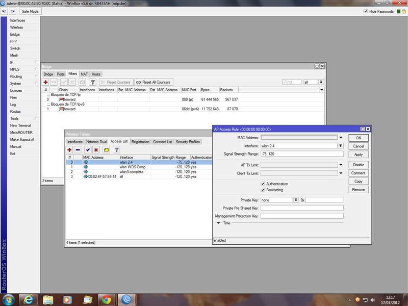

    Gostaria de saber se alguém esta usando regra para bloquear clientes com sinal baixo, adicionei uma nova regra em minha rb e não esta funcionando.
    Segue a baixo a regra.

    Bom dia,
    Por acaso está com o Default Autenticate do cartão ativado? Pode ser isso.
    Abraço

    o amigo gamineiro esta certo - pra funcionar tem que alem de cadastrar no access list - Desmarcar Default Autenticate -

    Vamos lá aba wireless dos cartões desmarque default authenticate, defalut forward. Agora em access list
    /interface wireless access-list
    add ap-tx-limit=0 authentication=yes client-tx-limit=0 comment="" disabled=no \
    forwarding=no interface=all mac-address=00:00:00:00:00:00 private-algo=\
    none private-key="" private-pre-shared-key="" signal-range=-67..67

    Não basta apenas criar a regra que libera a faixa que quer que se conecte, após criar a regra da faixa que deverá se conectar, tem que criar a regra da faixa que não deve se conectar.
    a regra que libera coloca na posição "0" e a que bloqueia na posição "1" da ACL, pode usar pra liberar a faixa entre -70 a -50, desta forma cliente com nivel acima de -50, também não irá se conectar, pois cliente com nível muito elevado, também interfere na performance do cartão.
    E na regra de bloqueio coloque a faixa -120 120, assim estará bloqueando toda faixa que estiver fora da faixa liberada.
    Se não fizer nesta sequência não funciona mesmo.
    Coloque o valor na regra que libera, dentro da faixa que se adeque a sua rede, a de bloqueio tem que ser conforme coloquei.
    Comandos para Liberar e bloquear cliente via access list com nivel ruin.
    1º Liberar:
    interface wireless access-list add interface="escolher interfaces" signal-range=-70.-50 authentication=yes forwarding=no
    2º Bloquear:
    interface wireless access-list add interface="escolher interfaces" signal-range=-120.120 authentication=no forwarding=no

    Boa tarde
    Obrigado a todos pelas respostas
    Aqui deu certo, apenas desmarquei "authentication" nos cartões e os clientes com sinal menor que o da faixa selecionada nao conectaram mais e não precisou da regra de bloquear com rwidal postou mesmo assim obrigado.
