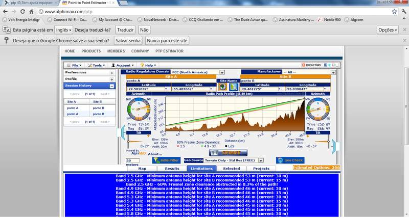

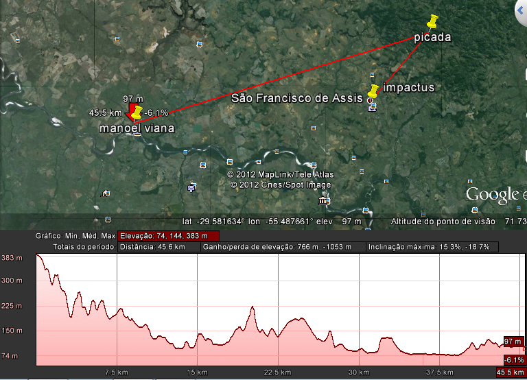

    bom pessoal estou indo realizar este enlace amanha, queria uma dica de equipamentos para passar uns 15 a 20mb tranquilo, segue os prints dos locais ja com as coordenadas!Clique na imagem para uma versão maior

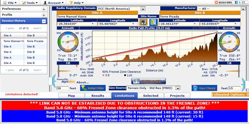

    Padrão Re: ptp 45,5km ajuda equipamentos
    antena oiw 34dbi com radome com mikrotik ou rocket via tranquilo...
    O simulador já avisou que a visada está obstruida.
    Quando o enlace acusa viabilidade dá caca, imagina informando que é inviável.
    Suba suas torres ou use um ponto intermediário.
    Não é preciso usar antena de 34 dBi, principalmente se tiver um ponto intermediário. Tudo bem que a antena de 34 dBi vai possibilitar um pouco mais de throughput, mas é meio "over kill" :-D
    Todo treinamento que faço rola vários comentários de insucesso nos enlaces dos alunos por falta de visada. Normalmente o pessoal opta pela antena de 34 dBi pra irradiar um sinal tão forte que termina chegando na outra ponta, mas se tivesse respeitado as leis da física desde o início não precisaria gastar tanto dinheiro.

    não sei pois ja fiz um enlace pra esta cidade que dava 8% de obstrução e o sinal deu -59 com rocket disch m5, vamus ver oque vai dar neste!
    Ok. Boa sorte.
    Para os outros que estão lendo este tópico, não adianta inventar, não compensa trabalhar além do limite do equipamento. Tem que respeitar as leis da física.
    Estudem, preparem-se técnicamente e o equipamento vai funcionar corretamente e sem "bruxaria" :-D
    ZéAlves

    boa noite, seu calculo esta com erro, a medida da torre esta como ( feet ) ou seja em pés, mude para metro. abaixo segue imagem calculada em metros baseado no seu calculo com as mesmas medidas, a nao ser que vc queira calcular em pés mesmo.
    nunca me liguei nisso aonde que mudo para metros no site?
    Citação Postado originalmente por lojaimpactus Ver Post
    na aba esquerda, va em preferences, mude de imperial para metric.
    valeu!
