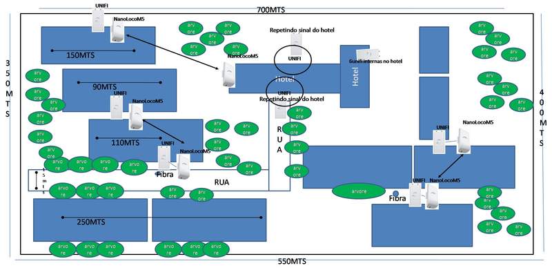

    Pessoal estou com um projeto de ampliação de sinal wireless em um hotel. Necessito ampliar o sinal tanto internamente quanto externamente e para isto estou pensando em usar Unifi e nanostation loco m5 em alguns pontos.
    Pretendo usar nanostation em alguns pontos pois não dá para passar cabeamento e eu não queria fazer wds nos pontos para que não perca desempenho na rede(espero que eu esteja certo), pois estes acessos são para visitantes e funcionários(que utilizam sistemas internos do hotel).
    Eu queria saber se posso habilitar dois SSID nos Unifi, um para visitante e outro para funcionários. onde para cada ssid utilize ip´s diferentes, esta solução caberia bem para o meu problema?
    Tentei desenhar um cenário para que vocês tenham uma noção, os espaços quadros em azul são lugares onde devem chegar sinal para os usuários são campos para lazer, recreação, etc..
    Quem puder dar uma olhada e dar alguma sugestão agradeço!!
    Grato pela atenção de todos!!!

    E os pontos em verde?
    Não tem como interligar com fibra?

    Então DUHbnu, a fibra chega em dois pontos, onde eu ia ligar as nanos, não dá para passar mais cabeamentos.
    Quanto aos MikrotiK, não há necessidade de controles para hotspot, eles querem somente dois ID´s um para "Visitante" e outro para usuários internos(funcionarios) do Hotel onde cada tipo de acesso direcionaria para range de IP.
    Nuca trabalhei com Mikrotik, vou dar uma estudada na sugestão dos amigos.
    AH DUHbnu, os pontos em verde são árvores.
