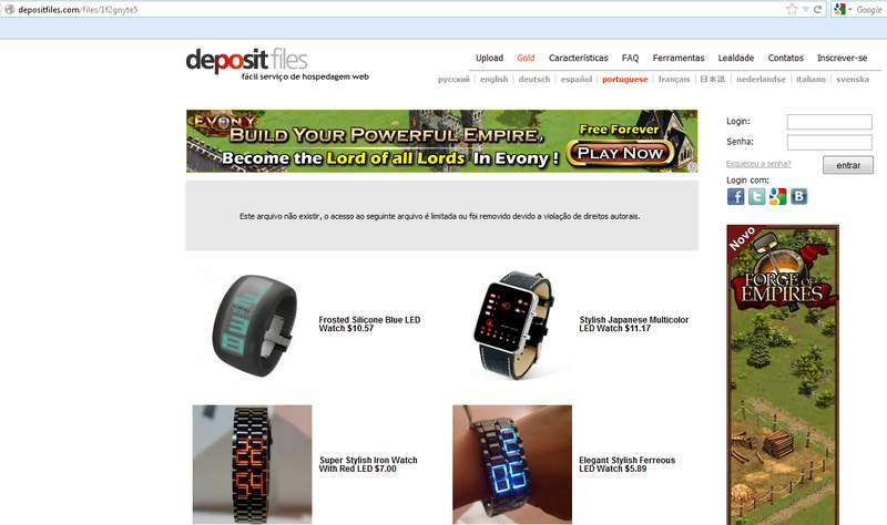

    Lima não consegui baixar os arquivos.
    Padrão Re: Autenticação Hotspot automática via MAC Address
    Paulo, não tive problemas aqui pra efetuar o download. De qualquer forma, me passe seu email que lhe envio os arquivos.
    Apr 2011
    530
    Citação Postado originalmente por jlima2001 Ver Post
    suporte (at) naveganaweb (ponto) com
    abraços e no aguardo
