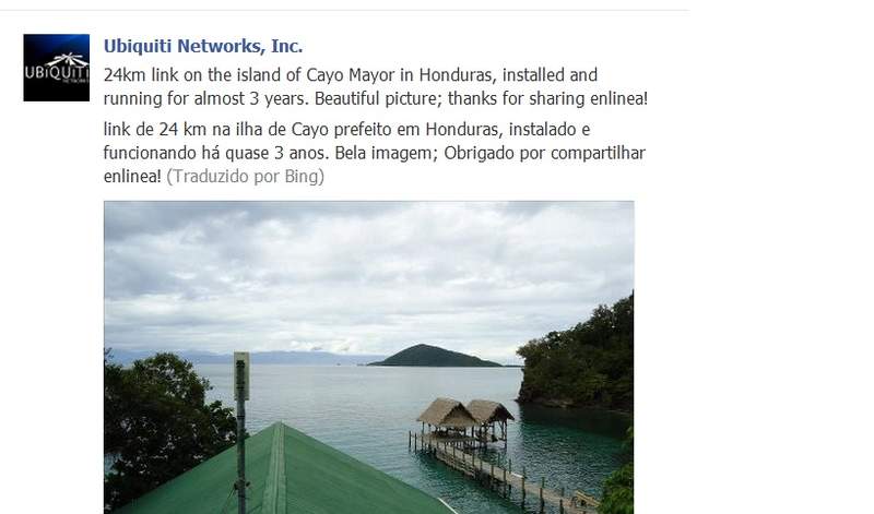

    Padrão Enlace 24 KM com nanostation?
    Buenas amigos do under hoje estava navegando no face e um post da UBNT me chamou a atenção.Ele faz menção a um link sendo trafegado por uma nanostation(seja ele 2.4 ou 5.8) a uma distancia de 24km por cima do mar
    Sera possivel????
    Como eles conseguem???

    Anderson, é uma ilha... Não tem as mesmas situações de atenuação por ruídos que temos na zona urbana.
    Pela foto parece uma NanoStation 5, série Legacy. A mim não parece tão absurdo montar um painel 5.8 de 20dbi e fechar o link com -75dbm passando 10 mega no rate 24/24 mega.

    Pois é tche quem dera se a nossa zona espectral tbm fosse assim....

    Citação Postado originalmente por Marcionetfast Ver Post
    Este enlace é possível primeiramente como o nosso amigo jadir disse , claro que supostamente " não há atenuações por ruídos naquele local "
    Segundo lugar e o mais importante neste específico caso é a " água salgada que ajuda na propagação deste sinal em um específico angulo "
    Explicando cientificamente :
    ANGULO DE PSEUDO-BREWSTER
    Como se sabe, a onda eletromagnética emitida pela estação transmissora é uma grandeza vetorial cuja componente principal será o vetor preponderante no lóbulo de irradiação mais a soma dos vetores paralelos que sejam originários de superfícies refletoras.Assim, em um plano eletromagnético a onda frontal incidente no plano limite entre dois meios dielétricos distintos, com diferentes ângulos de refração, o ângulo de incidência que está sendo propagado de um meio para outro é unitário quando a onda está linearmente polarizada e cujos vetores elétricos estão paralelos ao plano de incidência. O ângulo de Brewster é dado pela fórmula (1) constante da figura a baixo, onde n é índice de refração do meio. E que por sua vez é definido pela fórmula (2).
    Obviamente a magnitude do coeficiente de reflexão é mínima quando o ângulo de fase está em 90 graus. Nesta situação a onda refletida muda de sinal, portanto quando os vetores transmitidos, via onda refletida no solo, estiverem abaixo do ângulo de Pseudo-Brewster estes irão diminuir a grandeza do vetor resultante e serão a este adicionados quando estiverem acima do referido ângulo.
    http://www.py2yp.com/hidden/images/brewster.jpg
    Angulo de Pseudo-Brewster
    Desta forma as condições de solo definem o ângulo de Pseudo-Brewster. Se estas forem pobres o sinal transmitido será diminuído na exata proporção dos sinais que estiverem abaixo do referido limite. Por outro lado, quando as condições de refletividade do meio são boas os sinais são aumentados.
    Para melhor ilustrar vejamos os ângulos de Pseudo-Brewster para alguns meios mais comuns:
    • Água salgada = 0,2 graus;
    • Terrenos alagados = 4 graus;
    • Solos ricos em ferro ou alumínio = 8 graus;
    • Solos arenosos e secos = 15 graus;
    • Zona urbana ou industrial = 30 graus.
    Grande Marcionetfast sempre com vasto conhecimento técnico e experiência de campo elucidando ou ao menos norteando os tópicos

    Outro detalhe é que sem duvidas este PTP, pode esta usando antena offset, além da fala http://cdn01.under-linux.org/customa...tar83472_1.gif Marcionetfast, somente com a utilização das offset da ubiquiti é possivel realizar tao proeza. Outro fato, é que estas offset nem sempre chegam aqui no brazil devido as suas dimensões, pois como não temos um centro de distribuição UBNT, somente temos revendedores fica dificil comprar, mas eu e muita gente usa ANTENAS SKY adapetadas, Ou quem preferir pode comprar agora da Aquario. É A OFFSET que possibilita, por mais que a agua salgada transporte dados, é infimo a sua participação neste caso, pois nem sempre a composição e desidate de sal é igual nos oceanos, e mares, e N vetores podem ocorrer.
