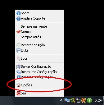

    • Para poder diminuir o ícone e evitar que ele fique aberto na barra de tarefas veja a foto:
Nome:	         Opções.jpg
Visualizações:	703
Tamanho: 	35,8 KB

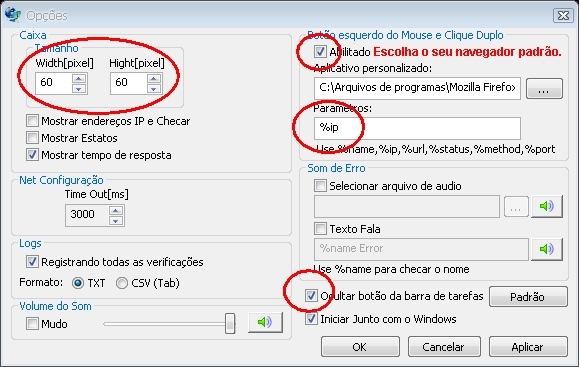

    O Tamanho bote 60x60 "Ocupa menos espaço em sua área de trabalho"
    Deixe o seu igualzinho como está na foto abaixo:
Nome:	         Opções do Programa.jpg
Visualizações:	1338
Tamanho: 	103,0 KB

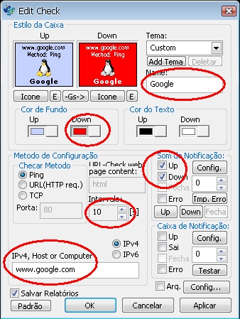

    4°)Pronto agora vamos adicionar o primeiro monitoramento que é o principal, monitorar se existe internet ou não em sua rede.
    Clique com o botão direito do mouse e escolha editar:
    Nome:      Editar.jpg
Visitas:     4293
Tamanho:  16,5 KB
    Configure do mesmo jeito como está na figura abaixo, assim ele vai verificar se o google está on-line ou não, e ficará vermelho quando sua internet cair.

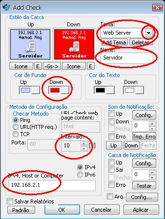

    Escolha o Tema "Web Server" ou qualquer um de seu gosto bote um nome para seu equipamento eu botei servidor, em IP adicione o IP de seu equipamento, veja figura:
Nome:	         Adicionando o Servidor.jpg
Visualizações:	822
Tamanho: 	107,7 KB
    Se tudo deu certo veja a imagem de como fica:

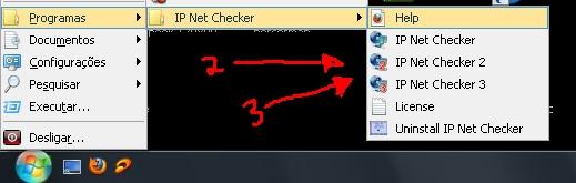

    Para abrir as novas abas é só ir ao menu iniciar>IP Monitor e escolher IP Monitor 2 ou 3 veja a figura:
Nome:	         IP_Monitor_2_e_3.jpg
Visualizações:	563
Tamanho: 	17,3 KB

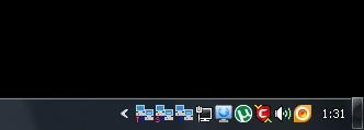

    Logo irá abrir novas abas, e para configurar você verá na barra de tarefas perto do relógio os programas abertos, veja a figura:

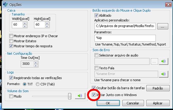

    Depois não esqueça de configurar e botar para iniciar junto com o windows
Nome:	         IP_Monitor_Iniciar.jpg
Visualizações:	634
Tamanho: 	46,5 KB

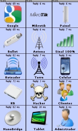

    Uma coisa boa foi que eu adicionei 19 icones novos, para melhor identificar seus equipamentos veja na figura:
Nome:	         IP_Monitor_19_Icones_Novos.jpg
Visualizações:	929
Tamanho: 	29,9 KB
