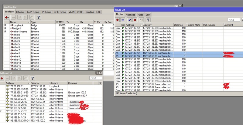

  5. #45
    Padrão Re: OSPF quando cai não volta as rotas
    Eu transformei uma interface dinâmica em fixa, depois disso ele não pegou as rotas dinâmicas do DR ... aguardei uns 5 minutos e nada pegou rotas dos vizinhos adjacentes e nada....
    Ai, habilitei e desabilitei na mão a network e ele pegou na hora as rotas dinamicas ....
    Que bug é esse??
    Tem bug sim!!!

  7. #47
    Meu roteador que possui o BPG caiu....um problema no nobreak ....
    Depois que voltou ele distribuía a rota default .... nos outros roteadores mas não saia para a internet de jeito nenhum...
    Ai eu fui lá no OSPF do mikrotik, desabilitei e habilitei a distribuição de rotas default no Router BGP e voltou a funcionar a internet nos outros roteadores.
    Na minha opnião outro bug!!

  10. #50
    Pessoal sem mais discução é só atualizar e ser feliz. Tudo perfeito. MK em 5.20 e UBNT em 5.5.2, o OSPF levanta rapido.

    Estou em um cliente com um defeito interessante....
    Simplesmente ele não navegava e eu não alcançava o seu IP Publico nesse caso o /30 177.23.136.221 e 177.23.136.222
    Ai eu habilitei e desabilitei as rotas estaticas do MK e simplesmente voltou....
    Outro bug
Nome:	         Rocket Vox.jpg
Visualizações:	275
Tamanho: 	64,0 KB
ID:      	39092Clique na imagem para uma versão maior
Nome:	         Router Vox.jpg
Visualizações:	275
Tamanho: 	133,3 KB

    Citação Postado originalmente por allac Ver Post
    Outro bug
    Boa noite amigo! Como andam os testes com OSPF?
    Um dúvida que não tem nada de produtivo para esses tópico, mas pela sua tabela de rotas, vi que você usa rotas estáticas /32, é isso mesmo?
    Algum motivo especial para não mencionar a rede /30?
    Só curiosidade mesmo
    Abraço
  19. #59
    Esse montão de /32 é que o meu OSPF distribui automaticamente rotas estáticas sou muito criticado aqui no fórum por fazer isso, mas sei o que estou fazendo pois.... Se eu não habilita-se eu teria de declarar a network de cada cliente no OSPF como acho muito trabalhoso prefiro desse jeito. Alguns roteadores meus eu não acho interessante eu não habilito isso.
    Tenho total consciência que a tabela de rotas fica maior, mas conheço minha rede de perto e sei os limites dela.
    Quanto ao OSPF já dominei ele por completo inclusive com os seus bugs no MK:
    Algumas observações:
    Se vc fizer um comentário na network ele vai reiniciar a sessão....
    Se vc fizer um comentário na nbma tb reinicia a sessão.....
    A ordem que vc faz as coisas tb influencia.....
    Já tive caso no MK que tava tudo configurado, network, ip address e não funcionava ai removi o IP e criei de novo ele funcionou....a mesma configuração tudo igual....
    Já observei isso em outras coisas no MK, tipo no BGP, no eoIP-tunnel, no OSPF um montão ...
    Minha observação é a seguite: As vezes vc tá com tudo configurado, mas não funciona ai vc deleta configura de novo e funciona...igualzinho como tava...
    Digo tudo isso obsevei via Winbox (Não sei como seria via linha de comando)
