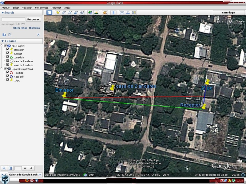

    Olar, sou novo aq no forum e nessecito de uma grande ajuda; eu possuo uma internet adsl de 5mb (que pode ser upada pra 10mb) roteada com modem wifi com apenas 2pcs na rede via switch um dos pcs usa pouco da banda, porem esbarrei em um problema onde preciso levar meu sinal a uma distancia de uns 500mt via wireles porem a algumas arvores e umas 3 casas no caminho tanto a minha casa quanto a outra casa sao d apenas 1 andar.

    Uma pergunta: essas 3 casas que estão no trajeto são altas o suficiente para impedir totalmente a linha de visão entre os pontos que precisa interligar? Porque árvores o 5.8 fura, mas casas não.

    Se as casas no caminho forem de 2 andares complica um pouco, mas se forem de 1 nao teria problemas ja que vc pode subir as antenas em cima dos 2 pontos. Suba em cima dos 2 pontos e veja se de alguma forma vc desvia nem que seja um pouco de cada lado, se conseguir com um par de nano5 e nao loco5 por causa das adversidades seria uma boa.

    amigos as casas sao tds d 1 andar a diferença d altura é pouca é dada mais pela inclinaçao d oterreno mesmo e ano tenho como ´passar cabo, se for do tipo trançado a traçao do fi oo arrebentara pois n posso colocalo no chao ja q tenho q atrevessr uma rua oq tb impossibilita o fibr otica.

    nao se esqueça que a algumas arvores no caminho, desculep as perguntas mais como o produto sera pago pela outra pessoa ´preciso da certeza!
Nome:	         rota d sinal.jpg
