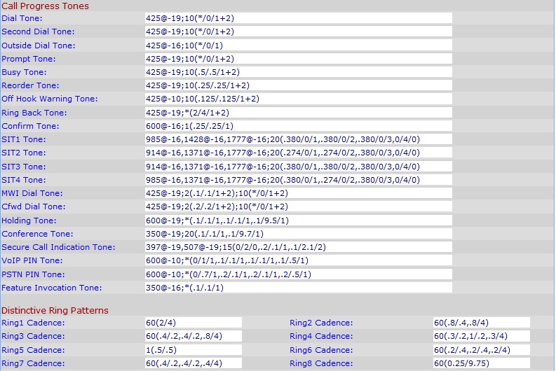

    Ola galera,
    Eu fiz aqui uma linha pstn chegar ate a fazenda pela rede wifi que traz o sinal do adsl, fiz o seguinte, coloquei um modem adsl saindo para uma rb750 na porta 3, na porta 4 coloquei um spa3102, na porta 2-masterport sai pra nanobridge e chega na fazenda na outra nanobridge que entrega na outra rb750 na porta 2 tambem onde: na rb750(fazenda) na porta 4 sai para um spa3102 (poderia ser qualquer ata) e na porta 3 sai para um roteador wireless que ilumina o patio, no spa3102 da fazenda liga o telefone na saida line1, eu usei o tutorial do amigo DUHbnu , de cara tinha esse problema de a linha ficar pendurada ou entao nao abrir a conexao, mas agora esta funcionando ha 3 semanas perfeeeito! So tive que configurar mos spa's na aba VOICE-REGIONAL os tons da operadora etc, cadencia e ton de desconexao, no meu caso aqui ficou otimo com 425mhz@-19db, vai tentando ai que voce acha o tom e intensidade corretos ou entao pede ao suporte do pabx, que é mais rapido. Abraço, se ajudei clica na estrelinha!! Boa sorte.

    Padrão Re: Levar ramal de PABX através do SPA3102 e PAP2T??
    Segue o print da minhas configuracoes.Clique na imagem para uma versão maior
Nome:	         tons.jpg
Visualizações:	720
Tamanho: 	165,3 KB
