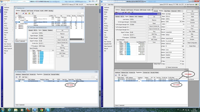

    Boa tarde pessoal, tenho uma torre repetidora onde um ptp tem 40km e o outro tem 20km. Com o aumento do consumo de link, estava querendo mudar os ptp´s que uso hoje, no ptp de 40km uso XR5 com antena Hyperlink 33, no outro ptp de 20km uso XR5 com antena OIW 34, tudo numa rb 433ah.
    Estava querendo mudar para Rocket, só que essa torre eu uso energia solar, com bateria de 12v 70Ah.
    Minha dúvida é:
    O Rocket funciona bem com 12v??
    Estou querendo mudar o ptp de 20km, pois começou a dar problemas de variação de CCQ e Tx/Rx Rate. O sinal está -59.
    Uma hora está 54Mb/54Mb outra hora está 6Mb/6Mb.
    Já mudei todos os canais e nada.
    Hoje troquei a RB que era uma 433 e coloquei agora uma 433AH, mas continua na mesma.
    Hoje o consumo desse ptp está em tordo de 5 a 6Mb, mas com o tempo, irei aumentar esse consumo aos poucos.
    O que vocês acham??

    Segue algumas imagens para vocês verem melhor a situação.Clique na imagem para uma versão maior
Nome:	         Foto1.jpg
Visualizações:	367
Tamanho: 	118,4 KB
ID:      	39673Clique na imagem para uma versão maior
Nome:	         Foto2.jpg
Visualizações:	208
Tamanho: 	118,0 KB
ID:      	39674Clique na imagem para uma versão maior
Nome:	         Foto3.jpg
Visualizações:	266
Tamanho: 	115,8 KB

    Funcionar funciona, o problema são sistemas mal dimensionados e sem manutenção, baterias que não carregam ou com ciclagem incorreta, super ou sub dimensionamento, painéis de baixa qualidade ou instalados de forma incorreta (leia-se gambiarras).
    Se tiver um projeto de dimensionamento correto não vai ter problema, pra outros casos é possível que tudo aconteça.
    Já recomendei a troca de sistemas de 12v para 24v devido a problemas no dimensionamento/instalação, além disso muitas vezes ocorre a troca de equipamentos de baixo consumo para equipamentos de médio consumo sem redimensionar a fonte de energia, é fato que sistemas com pouca disponibilidade de potência (VxA) são um dos principais fatores de problemas em enlaces cujo ping oscila muito e o trafego cai constantemente, onde basta reiniciar o equipamento pra voltar a funcionar por alguns minutos.
    Quando utiliza RB você tem a opção de monitorar a tensão de entrada pelo menu "/system health print", tensões abaixo de 12v (12.7v por segurança) podem indicar baixa disponibilidade de corrente (amperagem), podendo acarretar problemas.
    [usersup@PTP-35-36] > /system health print
    voltage: 12.7V
    temperature: 38C
    cpu-temperature: 39C
    Abraço a todos.

    Padrão Re: Rocket funciona com energia solar com 12v???
    Obrigado pelas informações.
    Segue abaixo o resultado da rb
    fan-mode: auto
    use-fan: main
    active-fan: none
    voltage: 13,4v
    fan-speed: 4294967295RPM
