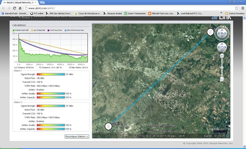

    tenta ai http://www.ubnt.com/airlink/
    sei nao em 65km pelo que vi aqui, vai depender muito o investimento o que realmente precisa e tudo altura de torres.

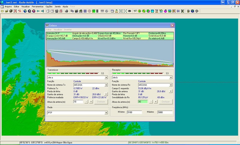

    ola fiz o estudo para vc segue em anexo os prints
    eu usaria antenas simples de 34bd com rb metal.
Nome:	         imagem1.jpg
Visualizações:	238
Tamanho: 	163,1 KB
ID:      	39875Clique na imagem para uma versão maior
Nome:	         imagem2.jpg
Visualizações:	159
Tamanho: 	127,9 KB
