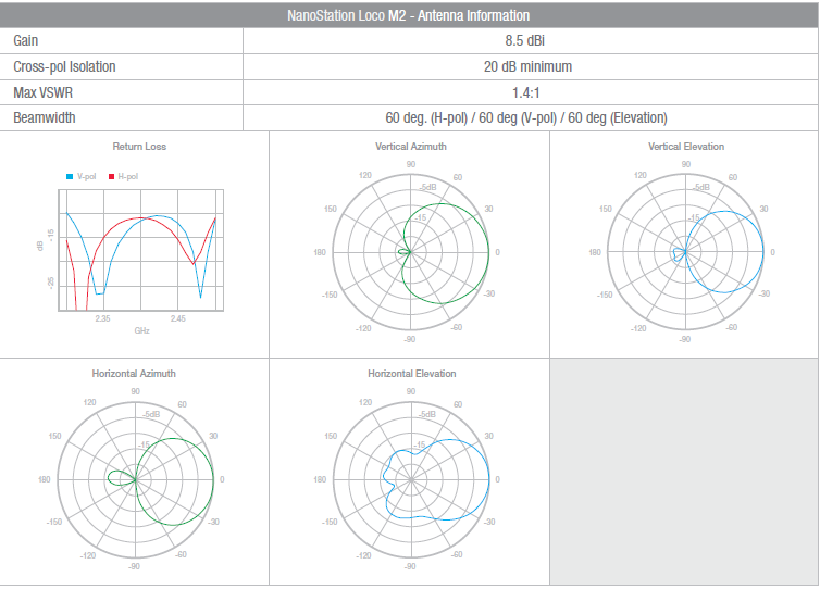

    Sou leigo na área e estou pesquisando e lendo bastante, mas ainda não consegui um tuto que me ajudasse a entender como ler as informações sobre a largura do feixe ou grau de abertura do sinal emitido na antena (não sei ao certo qual o termo para isso).
    Alguém poderia me explicar como entender estes gráficos abaixo (Ubiquiti Nanoloco M2):
Nome:	         Ubiquiti Nanoloco M2.PNG
Visualizações:	803
Tamanho: 	100,2 KB
    valeuz

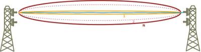

    chama se zona de fresnel ,teoricamente a antena emite seu sinal e este sinal a medida que se afasta da antena forma uma especie de barriga ao final de sua emissão assim quando esta sinal se encontra com o outro sinal de emissão do ap eles formam esta especie de barriga no meio.
    assim quando a obstrução atrapalhando nos dizemos que a zona de fresnel esta obstruida .
    agora para efeito de calculo ja sou meio ruim disto kkkkkk.
    mas tem bastante programas que fazem este calculo um que eu uso e o radio mobile.

    Boa noite naldo864, obrigado por responder.
    Eu entendi a sua explicação e a foto que você anexou, eu já tinha esta ideia em mente... só que eu ainda não consigo associar a sua foto com a foto que eu postei sobre (exemplo) a UBNT nano loco m2... eu não consigo (não sei) ler estes gráficos da UBNT

    Padrão Re: Largura do Feixe das Antenas Wifi
    Este produto tem duas polarizacoes, daí que sao 4 graficos de lóbulos de irradiacao.
    Nos dois primeiros gráficos com os lóbulos fica assim:
    O vertical azimuth se refere a quanto abre horizontalmente o lóbulo produzido pela polarizacao vertical.
    A especificacao do produto é de 60 graus. Se voce olhar no grafico dá a impressao que é 60 graus para cada lado. Mas só é levado em conta a meia potencia. Por isso a leitura deve ser feita logo na primeira graduacao , 30graus para cada lado.
    O vertical elevation se refere a quanto abre o feixe de irradiacao no plano vertical (mao confundir com polarizacao vertical).
    Uma ilustracao simples? imagina o foco de luz de uma lanterna. O quanto este foco abre na horizontal, é o azimuth e o quanto abre no sentido vertical é o elevation.
    Nos dois últimos gráficos a referencia é para a polarizacao horizontal. O conceito é o mesmo.
    Muitíssimo obrigado pelas explicações 1929!!!
    Valeuz mesmo!
