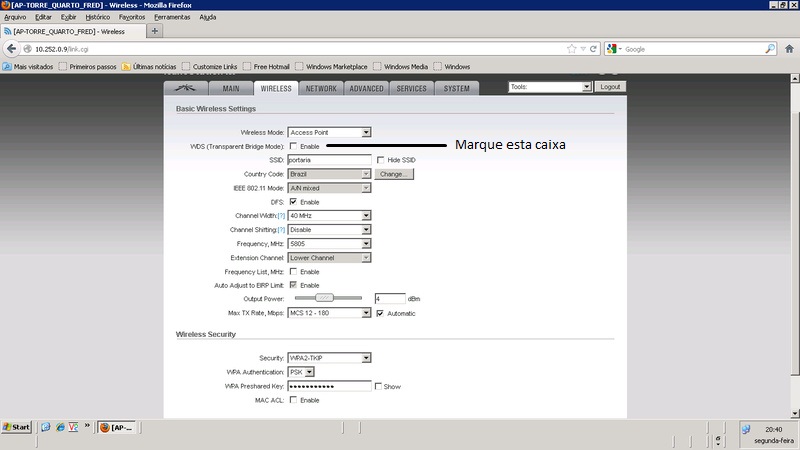

    Amigo eu estava analizando a impagem do nano que mandou e percebi que o ap esta com a opçao WDS (Transparent Bridge Mode): desmarcada marca e faz um teste por favor.
Nome:	         aba_wirelress_ap.jpg
Visualizações:	172
Tamanho: 	71,2 KB
