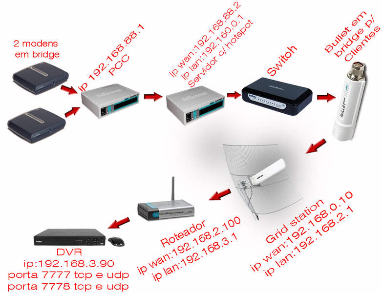

    ola galera venho a vcx com a solução para dar a minha contribuição ao forum pois ja fui ajudado aki muitas e muitas vezes. Espero estar ajudando a muitos aki.
    vamos lá observem o diagrama...muito bem bolado..kkkk

    no meu caso eu tenho um lb pcc antes do servidor, mas não tem problema, é só seguir a lógica do diagrama apartir do servidor.(obss modens devem estar em bridge)
    para os os dvr's tem que ser liberadas 2 portas. no exemplo tcp e udp as portas 7777 e 7778. Vamos lá. No LB Pcc Usem as regras, para direcionamento de portas apontando po ip do servidor.
    add action=dst-nat chain=dstnat comment="Redirecionamento dvr Porta" disabled=yes \
    dst-port=7777 protocol=tcp to-addresses=192.168.88.2 to-ports=7777
    dst-port=7778 protocol=tcp to-addresses=192.168.88.2 to-ports=7778
    dst-port=7777 protocol=udp to-addresses=192.168.88.2 to-ports=7777
    dst-port=7778 protocol=udp to-addresses=192.168.88.2 to-ports=7778
    no servidor usem as seguintes regras para direcionar as portas para direcionar para o ip do radio do cliente:
    dst-port=7777 protocol=tcp to-addresses=192.168.0.10 to-ports=7777
    dst-port=7778 protocol=tcp to-addresses=192.168.0.10 to-ports=7778
    dst-port=7777 protocol=udp to-addresses=192.168.0.10 to-ports=7777
    dst-port=7778 protocol=udp to-addresses=192.168.0.10 to-ports=7778
    Agora é só direcionar as 7777 e 7778 tcp+udp no radio do cliente apontando para o ip do roteador, no nosso caso o ip do roteador é 192.168.2.100.
    Agora redirecione as portas no roteador 7777 e 7778 tcp+udp do dvr, no nosso caso, 192.168.3.90
    Lembrando que vc deve ter ip fixo ou ddns configurado no seu LB ou Servidor.
    ao final coloque no navegador IE8 o seu ip fixo ou o enderero do seu ddns : + a porta que vc configurou como http no dvr. ex: seuipfixo:7777 ou 7778
    ou seu endereçodeddns:7777 ou 7778
    Galera dessa forma dar´tudo certo...e me desculpem se extendi muito a resposta..mas é para um melhor entendimento.
    kkkkk abraço a todos.

    o Meu funcionou perfeitamente, e se vc olhar e uma regra bem simples, eu estava pensando no Ballance afinal qual ip ele iria usar, mas pelo que percebi pode ser qualquer um (ip fixo e claro), coloca o ip + a porta, e pronto!!! no meu caso fico assim
    dvr>>ap router(bridg)>>nano m5(fiz direcionamento das portas )>>painel e ponto a ponto (tudo em bridg)>>servidor (direcionei as portas)>>balance mk(direcionei as portas)>>modem em bridg com ip fixo!!
    Vlw muito Obrigado
