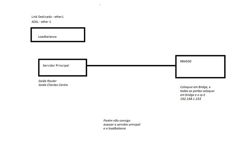

    Padrão Sem acesso a Servidor depois que coloquei em uma repetidora um mikrotik em bridge
    O problema é o seguinte tem aqui um Loadbalance e um servidor (Hotspot e IpxMac), porém em uma repetidora eu coloquei um rb450g, coloquei em bridge e todas as portas na bridge, porém agora não consigo mais acessar o servidor e o loadbalance por ip, só acesso por Mac.
    o que devo fazer?
    Balance - 192.168.1.1
    Servidor Principal - 160.254.2.1
    Rb 450 - Bridge com o Ip 192.168.1.233

    Bom dia.
    O colega pode detalhar o diagrama do cenário? Dessa forma, será possível entender melhor o seu ambiente.
    Pode ser uma descrição literal detalhada, ou esquema diagramado no editor gráfico de sua preferência ou até mesmo em ASCII, como no exemplo abaixo:

    Padrão Re: Sem acesso a Servidor depois que coloquei em uma repetidora um mikrotik em bridge
Nome:	         Diagrama.jpg
Visualizações:	212
Tamanho: 	25,9 KB
ID:      	40639Clique na imagem para uma versão maior
Nome:	         Diagrama.jpg
Visualizações:	212
Tamanho: 	25,9 KB
    Verifica se esta correto?
    Não deu pra entender o diagrama?
    Padrão Re: Sem acesso a Servidor depois que coloquei em uma repetidora um MikroTik em bridge
    Citação Postado originalmente por vendasubiquiti Ver Post
    Infelizmente não. Não tem a ligação entre servidores, não está muito claro.
    Veja alguns diagramas, para tomar por referência.
    https://under-linux.org/forums/ospf-dando-erro-156851/#post617391
    https://under-linux.org/forums/ospf-dando-erro-156851/#post618154
    https://under-linux.org/forums/ospf-dando-erro-156851/#post618582
    https://under-linux.org/forums/interligando-duas-redes-locais-155055/#post604789
    Esse detalhamento nos ajudará bastante a elucidar o problema.
    Saudações,
    Trober
    Routerboard - 192.168.1.1/24
    Ether 1 - 192.168.2.1/24 - Saida Servidor Hotspot
    Servidor Hotspot - 160.254.3.2/24
    Saida para Switch
    Switch sai para uma Antena Ubiquiti AP - Do outro lado tem uma antena Ubiquiti ISP que recebe o sinal.
    Que chega em uma RB450 em Bridge.
    Criei uma Bridge, e adicionei todas as portas na Bridge, E após isso não consigo acessar meu servidor e o laodbalance
    Me fala para que essa rb do outro lado em bridg?
    Sds. Anderson souza silva
    Graduando em Redes de Computadores pela Unijorge/Salvador - BA
    Contato: 71 8624 9467 / e-mail: [email protected] / Skype: anderson.souza.sillva
    Porque lá tenho 3 antenas, ether1 para a antena em WDS Cliente, ether 2 e 3 para os Aps, e ether 4 para cliente embaixo da torre e coloquei as 4 portas em bridge.
