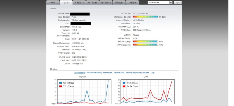

    Estou postando aqui um enlace realizado em minha cidade atendendo um condominio distante, o Ptp consiste nos equipamentos da UBNT sendo usado nesse enlace Rocket M5 + Rocket Dish 30 dB em uma distância de aproximadamente 8 Km, obtendo por throughput em torno de 120 Mbps (TCP/IP). Compartilho com vocês essa experiência e pude comprovar a eficácia no desempenho e qualidade nos equipamentos da Ubiquiti, tenhos outros Ptps e PtMps usando outros equipamentos dessa mesma série, realmente estou surpreso com o nivel de performance. Para quem quiser dar sua opinião ou compartilhar alguma experiência sempre é bem-vindo.
    PtpSuzano_Pinheiros (AirOS):

    Amigo, vc esta transportando um link de quantos Mbits, pois ai na imagem esta na ordem de Kbps, acho que tem alguma coisa de errada com a sua imagem ai.
    Padrão Re: [Ptp] 7.8 KM com Rocket M5 + Rocket Dish 30' dB [Sucesso garantido]
    E outra amigo, sei sinal está pessimo, pois tiro esse mesmo sinal em 22km, realmente tem coisa errada ai.
    Citação Postado originalmente por Zarttron Ver Post
    Amigo so uma opniao...
    rocket nao aguenta muitas pps, conecçoes simuntaneas tpc...
    se for pra passar muito trafego....vai ter dor de cabeça...
    grande abraço
