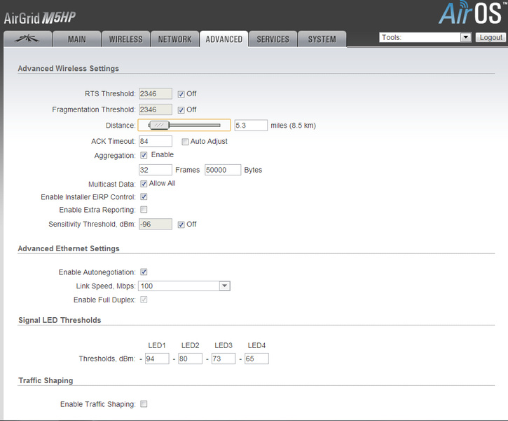

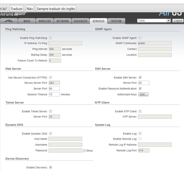

    Question Onde errei? Tds as fotos! Ping Inconstante, perda de pacotes, Já troquei de cabos a antena!
    Postei todas as fotos das configurações?
    Já as alterei de várias formas mas não encontro o erro!
    Cinquentão para quem conseguir me auxiliar ao ponto de eu conseguir receber os 15MB que contratei, a 8Km de distância do ponto de origem (Não há interferências físicas no caminho)
    PROBLEMA: Ping bom por 5 a 10 minutos sem perda de pacotes, de repente pings de 1200, 500, 800, com perda de vários pacotes apenas voltando ao normal depois de alguns minutos.
    Já estou ficando doente, a GVT só vai passar os cabos em meu bairro eu outubro de 2013.
    Brt, SEM PREVISÃO
    Um amigo deu essa ideia, contratei o serviço e coloquei 35MB na casa dele, para que ele envie para mim, e não conseguimos configurar o AirMax.

    tentou alterar MCS nas 2 antenas? pra menos ou pra mais, vai testando onde fica melhor. tenta aumentar um pouco a potencia tbem, verifique posicao das antenas, tente fazer um ajuste melhor.

    Colo a airgrid que esta com o link como ap wds, e a outra que esta na sua casa com station wds, as duas com potencia de 20dbm

    O êrro tá justamente aí. O rádio que envia sinal tem que ser configurado como AP + WDS primeiro. Aí vc coloca o seu station + wds, seleciona o SSID do AP e conecta. Se as configurações estão iguaizinhas, então também tá dando conflito de IP. Não pode ter 2 rádios na rede com o mesmo IP. Sugiro colocar uma faixa diferente do IP original, por exemplo: 190.100.1.11 no AP e 190.100.1.12 na estação (ou qualquer outro). Aí vc tem que colocar na sua placa de rede 190.100.1.100 pra acessar os rádios. O gateway e o DNS primário pode repetir o mesmo IP address de cima. Isso realmente não faz diferença.
    Aumenta a distância, vc não tem que colocar a distância exata, e sim sempre uns 20% a mais. Aumenta a potência e testa, mas não coloca na máxima. Você pode começar testando com 18, depois 20, se não fizer diferença deixa sempre na menor.
    Ah, e no AP na primeira aba vc tem que ativar o Airmax. Na estação não precisa mexer.

    Nesta distância devo conseguir estabelecer o sinal a 100DB?? qual seria o mínimo necessário de sinal para que ocorra a transmissão com qualidade???
    Alguma dica para regulagem das antenas a esta distância (8KM)?
    O que é noise floor? ele pode ir até quanto?
    Vi um pessoal falando de ajuste fino na regulagem das antenas para conseguir 100% de sinal nas configurações? em qual regulagem devo trabalhar?

    Troquemos os canais, coloquei em modo station WDS, alteramos o IP!
    Feedback:
    A internet melhorou, FICOU ESTÁVEL, consigo até jogar games multiplayer.
    A internet contratada é 15MB, estou recebendo via WIMAX apenas 3MB.
    O UPLOAD ficou normal, 1MB como a empresa promete!
