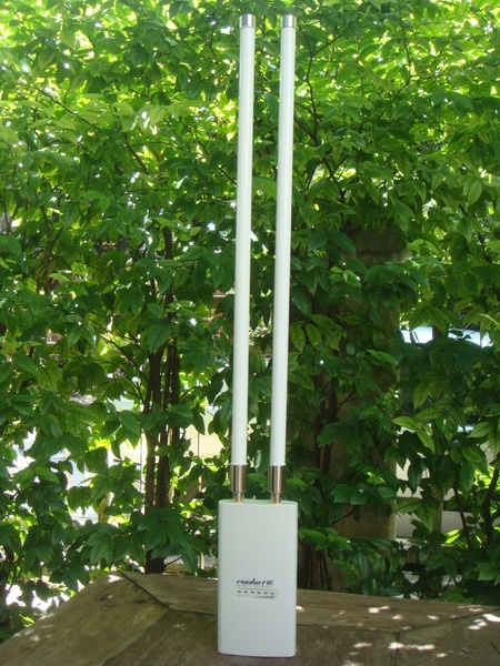

    Amigo, seria muito bom se vc colocasse, um rocket m2, com duas antenas de 12dbi uma em cada nas duas saidas do rocket.
    em cada andar vc coloca um rocket., de preferencia no meio dos apartamentos.
    e liga todos eles em uma rb com mikrotik.
    duvidas poste aqui no forum.
    foto de exemplo.
    http://www.wifi4you.com/images/colum...M2Twin9dBi.jpghttp://www.wifi4you.com/images/colum...M2Twin9dBi.jpgClique na imagem para uma versão maior
Nome:	         RocketM2Twin9dBi.jpg
Visualizações:	352
Tamanho: 	150,9 KB
