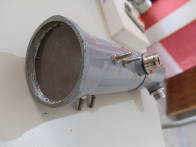

    Essa antena não usa qualquer alimentador, usa um um específico para ela na frequência 5GHz. Quanto a fabricação, é um amigo nossa engenheiro que fabrica, quem se interessar me envie uma MP que passo mais informações para venda. No vídeo foi usado uma RB433 com XR5.
    Obs.: É possível usar dupla polarização nessa antena como mostra as duas imagens abaixo.

    Amigo tu pega o alimentador da antena aquario 5.8 60cm, tem ela com polarizacao simples ou dupla e faz uma adaptaçao para fixar o suporte da antena que vai funcionar beleza.
    Obs: alimentador da antena aquario offset ou zirok.

    Olá jorgilson! Tudo bem com você? Eu não quero passar a imagem de indelicado, mas tu tem certeza do que falas? Já testou o dipolo da antena zirok nessa parábola e funcionou perfeitamente para passar tal informação para os amigos? Sabe quanto custa esse dipolo da foto, R$ 450,00. Um forte abraço!
    Amigo qual o motivo desse alimentador custar 450,00 R$?
    Não sei ao certo, mas talvez pelo seu desempenho, qualidade e garantia.
