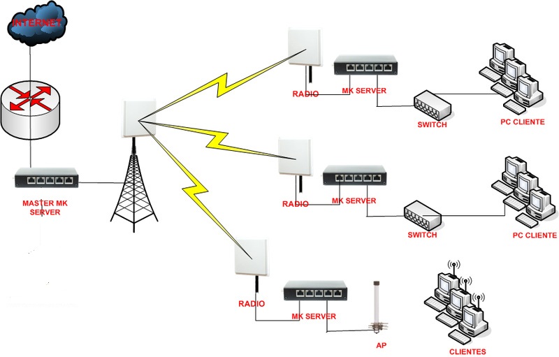

    Caro, como ficar a configuração via OSPF neste cenário em anexo, hoje uso o hostpot tudo em bridg com um concentrador central, agora estou fazendo NAT em cada RB nas torres e no caso dos 5.8 irei colocar PPoE só que a primeiro momento tenho que deixar no hostpot mesmo para migrar depois.
    Poria dar uma dica como soluciar este problema de forma profissional.
    att.
Nome:	         REDE AUT CENTRALIZADA.jpg
Visualizações:	237
Tamanho: 	74,9 KB
