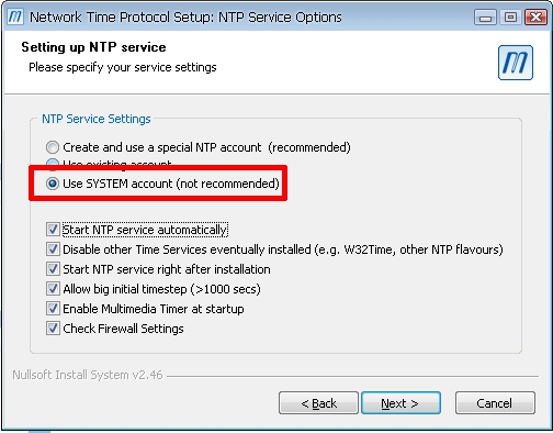

    Não precisa de tutorial para mexer no NTP, somente é instalar e usar, a unica coisa que deve ser feita é escolher uma opção chamada "User Systen Account" na hora da instalação, podendo assim qualquer usuário fazer a atualização da data e hora, veja na figura:
Nome:	         Escolherusersysten.jpg
Visualizações:	618
Tamanho: 	73,8 KB

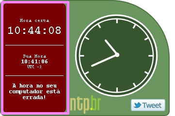

    Tem certeza que a hora do seu computador está certa?
    Clique aqui e veja: http://monitor.ntp.br/horacerta/grande.php
    Se por acaso ficar vermelho é que a hora de seu computador está errada veja na figura:
Nome:	         HoraErrada.jpg
Visualizações:	374
Tamanho: 	41,3 KB

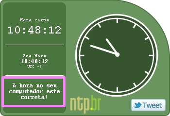

    Depois da instalação, irá aparecer um atalho na area de trabalho com o nome "Ajustar Hora" é só dar dois cliques no atalho e pronto! Sua hora ou de seu cliente vai estar correta.
Nome:	         HoraCorreta.jpg
Visualizações:	323
Tamanho: 	39,0 KB
