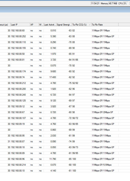

    Olá, pessoal já li vários tópicos aqui falando de usuários simultâneos, taxa máxima em modo b... etc...
    mais não cheguei a uma conclusão.
    Então estou postando esta imagem.. e em cima dela usar como parâmetro para um melhor entendimento.
Nome:	         SINAL_2.jpg
Visualizações:	231
Tamanho: 	126,7 KB
Nome:	         SINAL_3.jpg
Visualizações:	226
Tamanho: 	28,0 KB
    como vc´s podem ver na imagem... o processador da RB 433 esta chegando a 3%... em horários de pico ja vi ela chegando a 15%
    neste momento ela esta com 25 usuários simultâneo...

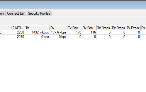

    Na segunda imagem como vc´s podem ver, esta com um pouco mais de 1,4mb de trafico...

    quando falamos de limite de usuários em uma RB é quando o processamento esta batendo nos 100% e o trafico chegando a 4megas?
    ou seja... vamos supor que eu tenho 50 usuários simultâneos... e o processamento chegue em 70% e o trafico em 3 mega...
    teoricamente eu poderia por mais gente?... ela aguentaria mais usuários simultâneos?
    se tudo que estou falando não tem nada a ver... alguém poderia fazer entender melhor como saber quando meu cartão esta no limite? e que devo parar?
    espero que eu tenho conseguido expor minhas duvidas de forma clara.
    muito obrigado pela atenção.
