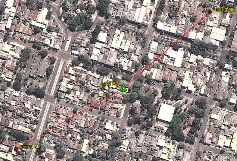

    Pretendo criar uma rede particular para compartilhar um link de 10mbps (nominal) composta por 1 Ponto de acesso e 2 clientes. Os clientes estão a 275 metros do ponto de acesso. A cidade é relativamente plana (topografia), mas ainda preciso verificar a visada dos clientes ao ponto de acesso.
    Minha duvida fica por conta de quais equipamentos usar. Pensei em usar um LocoM2 (que já tenho), como ponto de acesso e a Airgrid M2 (11x14) nos clientes.
    01. Será que esse equipamento dá conta?
    02. Usar a Airgrid M2 para uma distância relativamente curta seria como dar um tiro de 12 em uma mosca?
    03. Os clientes estão em lados opostos ao AP (LocoM2), isso pode influenciar na qualidade do sinal que os clientes captam (direcionalidade dos sinais do LocoM2)?

Nome:	         Rede Ubnt.PNG
Visualizações:	199
Tamanho: 	1,22 MB
    P.s.: em anexo uma imagem com a localização da rede.

Nome:	         Rede Ubnt.PNG
Visualizações:	199
Tamanho: 	1,22 MB

    O ideal seria você pegar um Rocket M2 + uma OMNI dupla polarização da UBNT para usar como AP e mais um nano M2 nos clientes, pois o sinal não irá ficar bom no cliente que vai ficar nas costas do nano. Não recomendo o uso de AirGrid, pois ela não é dupla polarização, e sim polarização simples, ou seja, possui apenas a metade da capacidade de throughput. Caso você ache mais interessante/viável, pode usar um bullet + omni de polarização simples no AP ou ainda um groove, que possui RouterOS e permite controle de banda e etc, porém, amos são polarização simples. Espero ter ajudado.

    Galera, agradeço muito a ajuda de vocês. Por hora vou montar um Loco M2 no AP e outro M2 no cliente. Como não é um projeto comercial preciso equalizar bem a relação custo/beneficio.
    Num segundo momento, quando for inserir o segundo cliente, pretendo colocar uma Bullet e uma omni como o braium aconselhou. Uma Rocket fugia um pouco do meu orçamento.
