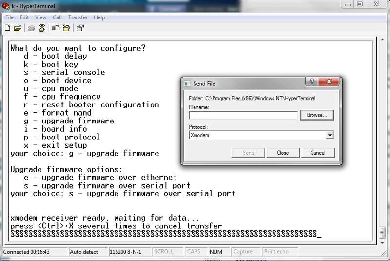

    Padrão Re: Como Regravar o firmware original da RB 411 na memória NAND via NETINSTALL ?
    Citação Postado originalmente por Geeek Ver Post
    Poste as telas leandro...
Nome:	         terminal.jpg
Visualizações:	414
Tamanho: 	66,5 KB
    Geek, obrigado por responder. bom estou nesse estágio acima, nunca precisei utilizar esta técnica de regravar a firmware da rb, então estou com dúvida.
    Se puder me ajudar , agradeço.
    Abraço irmão.
    Salve Leandro! estou com uma com o mesmo problema, porem
    a opção correta é letra 0 boot device e la em boot device você escolhe boot for ethernet
    ai pluga o cabo da rede e em seguida abre o net install
    detalhe o net install deve esta com ip na mesma faixa que a placa de rede,
    sujestão, coloque na sua placa de rede 192.168.1.10
    e no netinstall 192.168.1.5
    só isso, caso não consiga com cabo de rede comun faz um cross
    boa sorte
    se ajudou clica na estrelinha
    rsrs
