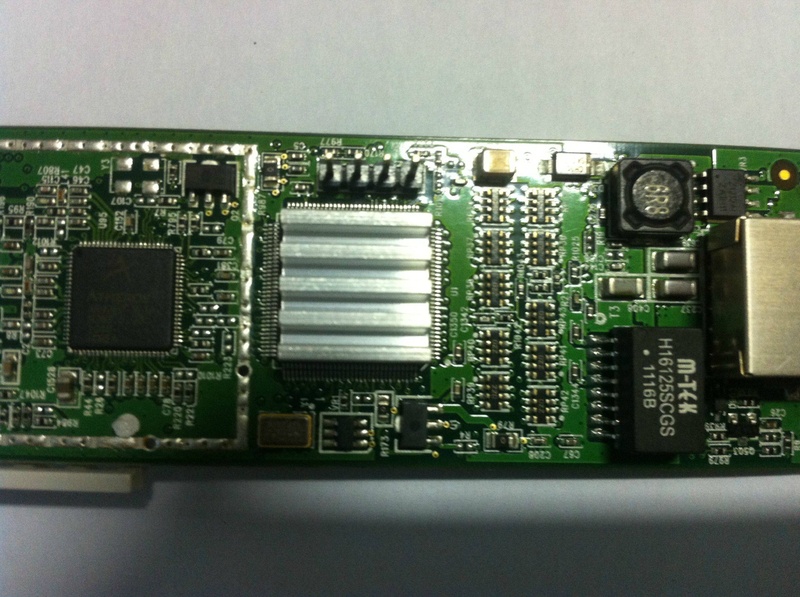

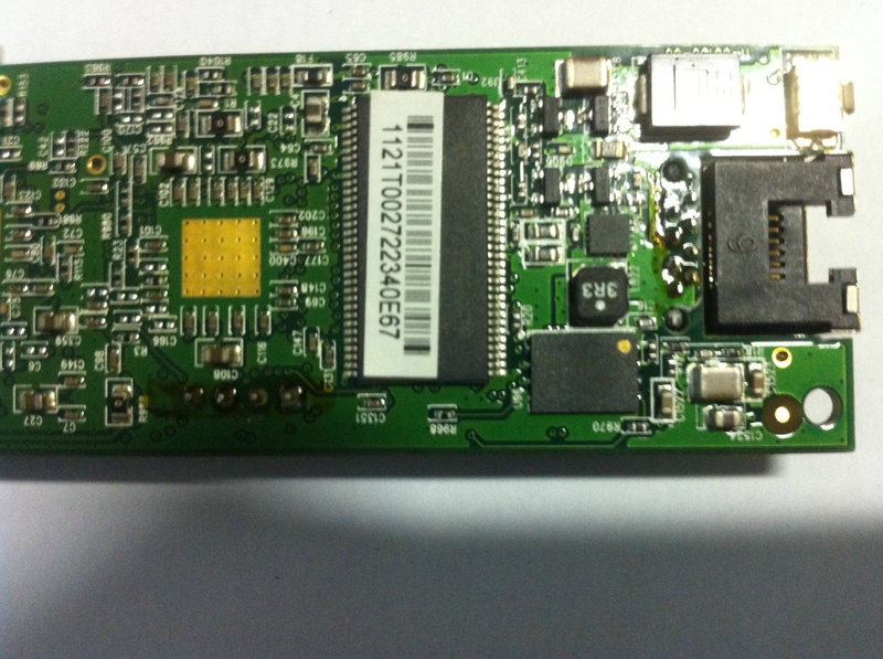

    Olá!
    Possuo uma NanoBridge M5, onde não consigo comunicação a partir da porta LAN. Queria saber se vocês podem me ajudar a encontrar o chip responsável pela porta LAN..
    Segue as fotos da placa..

    Padrão Re: Porta LAN NanoBridge M5
    Bom amigo pode ser o m-tek que ta queimdo vc tem que torcar ele para ver se é ele mesmo
    É o M-Tek, ele é responsável pela lan, vc encontra ele em quase todos os equipamentos ubnt, é um transformador de impedância, muito cuidado ao soldar o novo com estação de ar, pode danificar se aquecer muito.

    Ok..
    Vocês já resolveram algum problema do tipo? Sabem me dizer se geralmente o problema é só nele? Ou algum outro componente costuma dar defeito também?
    vc tem que tocar essa peça para ver se volta funcionar de novo a porta lan se vc tocar e ela não funcionar é outras pecas. eu troco isso pra vc.
