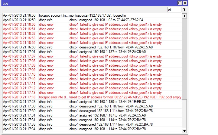

    Boa noite a todos!
    Alguém saberia me dizer que erro seria esse?

    O erro esta dizendo que nao tem mais ip no seu pool para alocar para o cliente que esta solicitando, tem que verificar se nao esta ocorrendo esgotamento da faixa alocada e o dhcp nao esta tendo para distribuir.
    Padrão Re: Log de erro RB 433
    Dá uma olhada acho que pode ser isso mesmo!
    O único problema é que minha rede está aberta, então todos aparelhos com wi-fi conectam a ela e atribuem um ip esgotando minha range de ip é isso?
    O que eu posso fazer para solucionar esse problema?

    Fechar a rede amigo, deixar so conectar seus clientes!!

    Então basta diminuir o "Lease" mesmo para não precisar mexer muito nas configs.

    Coloca para um dia mesmo [1d 00:00:00], não é possível que tenha tanto intruso conectado na rede assim né, a menos que estão conseguindo burlar seu host e estão navegando.

    valeu pela força, segue abaixo o print da tela abaixou muito o leases.
    se eu quisesse abaixar mais o leases o que aconteceria? tipo abaixei para 1 dia certo: o usuario que não está cadastrado atribui um ip e fica durante 1 dia com o ip é isso? mas ele apos se conectar a rede novamente ele atribui outro ip mas porque a quantidades de ips livres abaixou se são os mesmos clientes que ficavam conecatados a 3 dias são os mesmos que se conectam a 1 dia?
