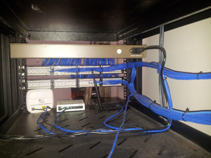

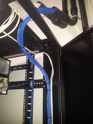

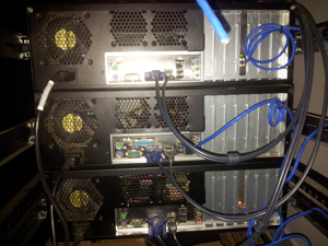

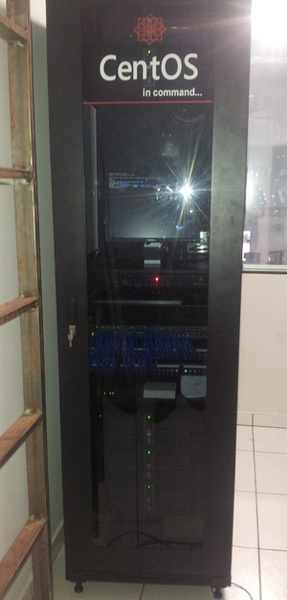

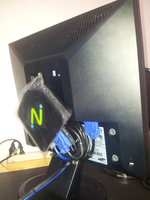

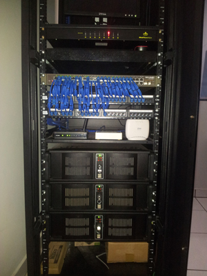

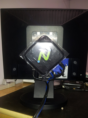

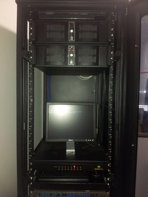

    Fotos do Servidor e dos Tclients

    EU cobraria no minimo R$5000,00 por todo este serviço. só das configurações do mikrotik eu cobraria R$500,00 valor que cobro atualmente pra configurar um servidor mikrotik.

    cara parabéns ficou nota 1000 o seu projeto.

    Amigo primeiro de tudo ótimo projeto, muito caprichoso vc nos acabamentos tudo organizado coisa que a gente não vê todo o dia parabéns , só uma pergunta talvez eu não tenha entendido certo tu vai cobrar mensalmente para dar suporte a essa rede ou não, se sim as vezes vale a pena fazer um preço mais acessível e cobrar mensalidade para dar suporte que hoje em dia é muito mais vantajoso , faz um contrato de fidelidade e tal, eu faço a maioria das vezes assim , cobro uma valor mais barato e cobro a mensalidade que vai vir todo o mês pra vc esse valor, se não for cobrar mensalidade acho que o valor que o amigo citou antes ali da dentro do normal, mais pense na mensalidade que é mais jogo, todo mês tu terá aquele dinheirinho entrando e pelo seu projeto bem feito vai dar muito pouca manutenção, espero ter ajudado. Se te ajudei clica na estrelinha !!!!
