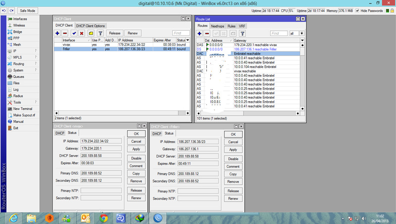

    Tenho 4 links de 20 megas da Net, quando adiciono os 4 links nao tem como marca as rotas pois estao em dchp cliente.
    Como fazer pra marcar cada rota para fazer balanceamento de carga

    O que acontece é que o mikrotik já adiciona a rota automaticamente quando coloco em dhcp cliente e eu fico com um rota habilitada e as outras ficam desabilitadas e não posso marca.Clique na imagem para uma versão maior

    ai em dhcp-client quando vc clica no + tem lá a interface que e pra pegar o dhcp e tem uma opcao chamda de ADD DEFAULT ROUT e so desmarca ela, ai vc criar a rotas do jeito que vc quiser, nao sei como vc quer balancear, se por rota ou por pcc.
