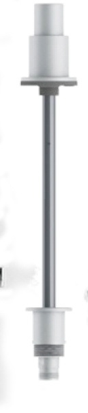

    boa noite amigos queria tira uma duvida sobre as antenas 5.8 da aquario elas queima o lnb delas sozinha ou ela não queima sera que tem conserto ou só um novo.Clique na imagem para uma versão maior

    boa noite, amigo este e o alimentador da antena nao tem componentes eletronico que possa haver queima, eu particularmente nunca vi disto, o que pode ocorrer e infiltracao de agua e acabar prejudicando a irradiacao do sinal
    Padrão Re: Miniparabólica 5.8 GHz 25 dBi
    Tive problema com infiltração de agua em uma, o problema foi q a água entrou,
    mas sair q e bom não saia.
    Tive q abrir a mesma, mas deu trabalho viu, ai preferi trocar a antena.

    Como o nosso amigo demmatos já respondei estes equipamentos não possui circuito eletrônico em seu interior, o que pode esta fazendo é verificar se o seu cabo não esta Ruim, verificar o encaixe do cabo se não esta estragado ou ate mesmo tentar abrir ele com cuidado bater um limpa contato e deixar secar vai ficar novinho novamente.
    abraços...
    ja abri ela tenha agua dentro dela ai eu limpei ela ta boa.
    Já tive problemas com essas antenas.
    Troquei o dipolo e resolveu o problema foi a umidade, passou um tempo saiu a água e funcionou, mas uso ela somente para backup provisório, pois se entrou água uma vez entra duas.
    Mas queimar nunca vi não.
    entar não eu coloquei cola silicone na ponta dela.
