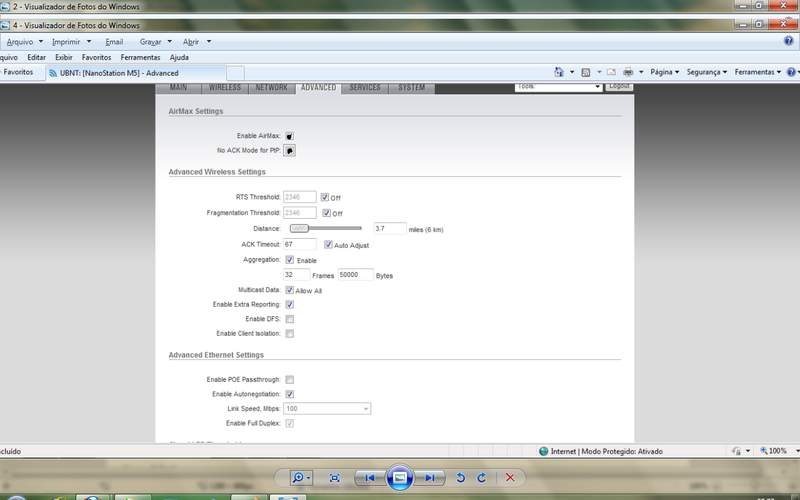

    Olá, os amigos ja te deram as respostas certas de como fazer o seu ponto a ponto.
    Estou postando aqui umas imagens que podem te ajudar, são de uma instalação que fiz aqui onde trabalho. Depois coloquei ips diferentes e distancias iguais em cada um dos Nanos, e um roteador que esta fazendo a rede interna na casa do cliente.

    Amigo Aiomar, essa imagens são de NanoStation M5 que estavam em bancada por isso o sinal ficou forte assim. Hoje eles estão instalados em uma distancia de mais ou menos 5 km e ficaram com um sinal de -70 com AirMax Quality 58 e Capacity 50, só não me lembro quanto passava de link no teste, mas tem 6 clientes navegando perfeitamente atraves deles.
    Eu postei essas imagens por que as lelas de configurações do NanoStation são iguais as do NanoLoco M5.
