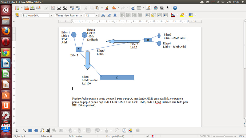

    Boa noite pessoal, estou precisando de uma solução para a imagem a baixo.Clique na imagem para uma versão maior
Nome:	         Captura de tela de 2013-05-30 22:04:22.jpg
Visualizações:	336
Tamanho: 	102,3 KB
    Onde o ponto A e B estou usando RB450G
    Padrão Re: Ajuda em solução de roteamento
    tu quer roteamento dinamico ou estático?
    é enlasse wireless ou cabo?
    o balanceamento em C?(então pq vc não manda o b direto pro C em vez desse cascateamento feio?)
    quais os ips?
    caso queira testar o ospf de um modo rapido de configurar e tecnicamente incorreto )
    va em routing-> ospf
    na aba instance click edite default:
    Código :
    router id: (coloque um valor qq diferente para cada router) 0.0.0.1
    Redistribute Default Route: (no A e no B) always (as type 1), (no C) never.
    Redistribute Connected Routes: as type 1
    click em ok
    agora na aba network adicione as redes que serão divulgadas o ospf (a rede entre a-b e a-c). eX: 192.168.1.0/24
    se vc colocar mais informações podemos dar informações mais precisas
