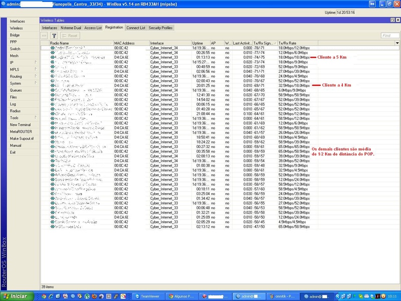

    Outra ajuda que dou é para mini-pop com até 50 clientes (30 simultâneos) ou início de POP para não gastar uma grana toda de uma vez, aqui uso Omnitik U$ 45,00, até chegar um maior número de clientes 5.8 Ghz, crio os AP-Virtual com SSID diferente, como se fosse 3 ou 4 painéis, conecto os clientes nos ap-virtuais como irá ficar qdo colocar os painéis, daí passando disso ai coloco a estrutura mencionada anteriormente e coloco os SSID corretamente nos respectivos painéis, daí nem preciso voltar nos clientes para configurar.
    Print da Omnitik
Nome:	         omnitik.jpg
Visualizações:	287
Tamanho: 	103,1 KB
    Print dos Painéis
    (Nesse POP uso RB433AH + R52HN + Cx Hermética de Alumínio + Cabos LMR400 - N x SMA + Base Station Ubiquiti)
Nome:	         paineis.jpg
Visualizações:	292
Tamanho: 	177,8 KB
    Obs.: Alguns clientes estão modulado no tx/rx rate com 3.0Mbps/3.0Mbps, porem não é problema se sinal e sim que o cliente não esta usando, quando o cliente esta sem uso algum ele baixa o data rate do cliente e fixa no mínimo de 3mbps quando o cliente inicia o uso ele automaticamente modula mais alto, como nas imagens.
    O sinal mais alto -78/-72 acreditem pessoal é de um funcionário da empresa, não tem base, "casa de ferreiro o espeto é de pau mesmo"!!
    Aqui setamos os clientes abaixo de -70dBm em alguns casos -75dBm.

    Veja na imagem que eu mandei anteriormente, todos estão com a distância de 1 a 3 km.
