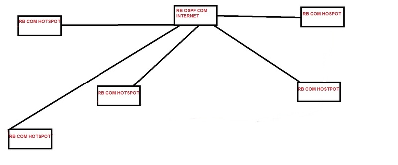

    Boa noite a todos..
    Fechei um OSPF em minha rede, mais nao foi no sistema em circulo e sim como na imagem de topologia, agora quero fechar o anel entre elas e nesse ponto eu estou com duvidas como fazer e configurar.
Nome:	         Topologia.jpg
Visualizações:	223
Tamanho: 	24,2 KB

    Não precisa se preocupar com nada, basta fechar os enlaces, e continuar o que você ja fez. O resto o ospf faz para você.
    Não muda nada de uma configuração para outra.

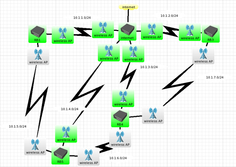

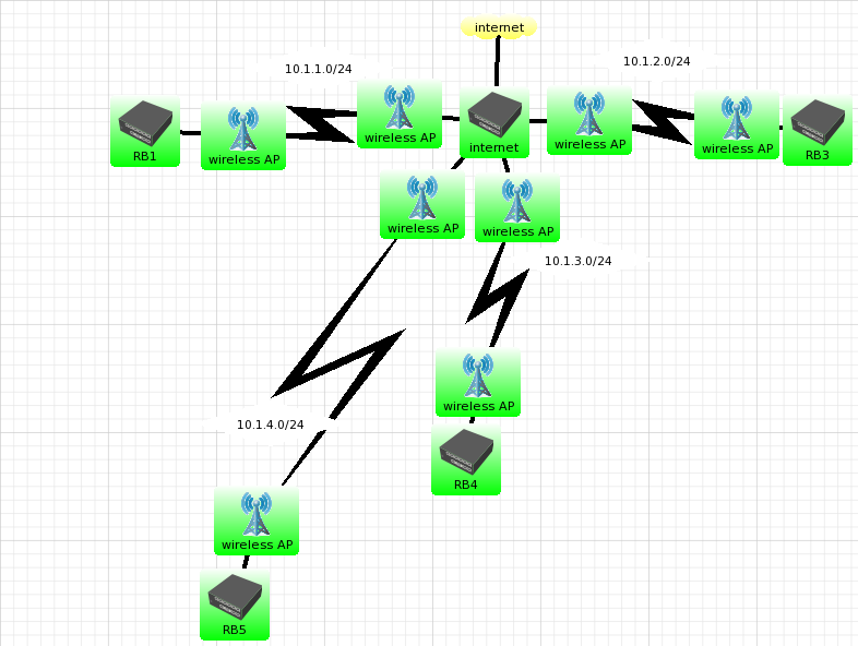

    não entendi como esta tua rede, mas acredito que seja assim:
Nome:	         antes.png
Visualizações:	340
Tamanho: 	48,3 KB
    se for mais ou menos isso
    vc vai ter que colocar mais radios ligando os outros RBs um apontando para o outro.( eu estou supondo que é tudo enlace wireless)
    assim como a imagem abaixo:
Nome:	         Network Mapr.jpg
Visualizações:	691
Tamanho: 	169,3 KB
    (o verde é o que tu ja tem e o cinza é o que tu tem que adicionar)
    cada link/conexão deve ser uma rede ou subrede diferente para o OSPF funcionar.

    O processo é bem simples, conforme o colega douglasesmeriz enfatizou[1].
    Citação Postado originalmente por douglasesmeriz Ver Post
    Há disponível aqui no Under-Linux um post[2] bem detalhado, contendo exemplo[2] completo de circularidade de rotas. Em outro[3] exemplo, você pode manipular os custos das interfaces, modificando[3] o processo de decisão de caminhos.
    Tenha cuidado com alguns materiais, tutoriais e vídeos disponíveis, não só sobre OSPF, mas de qualquer área. Alguns são bons, já outros vários materiais são cheios de incertezas, como "eu acho", "funciona, mas não sei como", ferem RFCs, entre outros problemas. Tenho a certeza de que são materiais criados com as melhores das intenções, mas não consideram critérios técnicos, e resultam em tumulto e confusão ao espectador, em vez de proporcionar um aprendizado efetivo.
    Faça bastante teste em laboratórios, para evitar[4] erros em produção.

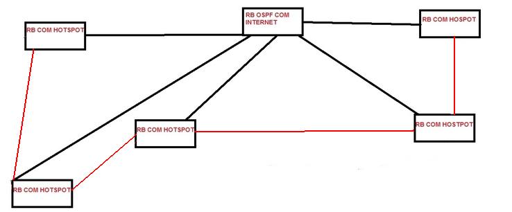

    Boa tarde Trober. Muito obrigado seguindo https://under-linux.org/showthread.p...112#post649112. Entao em posso fazer assim, os ponto a ponto em preto da imagem eu trabalho com rotas menores, que serao principais e os ponto a ponto em vermelho trabalho com uma rota maior que sera de BACKUP?

    Exatamente
    Reforçando o que o Douglas já informou, com base no diagrama compartilhado por você, não há necessidade de fazer qualquer intervenção manual nos custos das interfaces, considerando que seu objetivo é a saída para a internet

    PROS:
    Declaração explícita de interfaces passivas, sem diálogo OSPF.
    Declaração explícita de interfaces ativas.
    Definição de identificação do roteador (router-id).
    Redistribuição de rota padrão somente no roteador de saída.
    Declaração explícita das redes a serem anunciadas.
    Resumindo: do pouco que vi, no export parcial informado, gostei muito
    Agora é só arrumar aquela violação ao RFC1918, e adicionar comentários nas entradas de configurações dos ativos.
    [1] http://tools.ietf.org/html/rfc1918
    [2] https://under-linux.org/showthread.p...212#post653212
    [3] https://under-linux.org/showthread.p...859#post624859
    Saudações,
    Trober
    Boa noite. Gostaria de saber se OSPF funciona em bridge e vlan?
    Padrão Re: Dúvidas em fechamento do OSPF
    Boa noite Trober, eu tenho que declarar com interface passiva as bridge, os pppoe discadores e pptp vlan como passiva ou nao precisa anunciar elas?
    Citação Postado originalmente por jwjunior Ver Post
    Por padrão, quem "não conversa" OSPF com um roteador vizinho (adjacente), fica declarado como passivo. Logo, dependendo do cenário, terá situações de VLAN passiva (ou não).
    Na dúvida, uma regrinha simples: A interface X "conversa" com algum roteador, usando OSPF? Se sim, então não passiva, senão, se não conversa, então passiva
