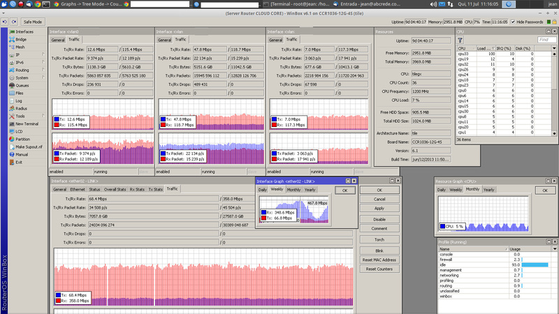

    Estou com uma RB Cloud Core CCR1036-12g-4s, fazendo BGP com 1.38 milhões de rotas na tabela, o processamento esta baixo media de 6% e passando em horário de pico próximo a 500 mb/s, porem algo me chamou atenção. Quanto abrir a aba "CPU" dentro do "Resources" notei que que um dos processadores na maioria do tempo fica em 100%, estou anexando um print .
    Isso pode trazer alguma restrição do equipamento? ou quando "enche" um processador ele passa para outros?
    Obrigado pela atenção t+

    Então tirei um DELL T810
    * 24 GB memoria ECC (não tinha reconhecido toda a memoria (Versão 5))
    * 02 CPU: Intel(R) Xeon(R) CPU E5630 @ 2.53GHz (2527.01-MHz K8-class CPU)
    com a CCR o processamento caiu para menos da metade, no Dell que reconheceu 16 núcleos estava com 15%, porem não fiz o teste para ver se ele estava "esgoelando" apenas 1 dos núcleos.
    O que levou a duvida referente a utilização dos processadores pela CCR, ela utiliza todos os núcleos para efetuar uma tarefa, assim "balanceando a carga", ou, se ela elege um núcleo para cada tarefa. como estou utilizando a CCR a tarefa de verificação da tabela de roteamento é grande, pelo que estou vendo ela coloca esta tarefa em apenas um núcleo e o citado sofre para manter a tabela atualizada enquanto os outros núcleos ficam parados.
    mais será que este núcleo que esta trabalhando receberá mais outras tarefas? causando lentidão nelas? enquanto os outros núcleos estão parado
    T+ amigos

    as interfaces físicas tem um IRQ definhada para cada core, isso com as versões anteriores, ainda não sei bem como esta funcionando quanto a versão 6 sei que foi modificado, o que trouxe algumas melhorias, contudo você poderia fazer um teste, colocar cada link em uma interface física e não em uma vlan e apresentar o resultado.

    Obrigado amigo pela resposta, fica difícil separar em interface física. pois estou com um transporte diretamente no PTT-SP e lá compro links das operadoras.
    Para separar precisaríamos de um boa Switch para separar as Vlan.

    Alem do consumo este hardware estava "emprestado" do servidor de cache, pois o meu Cisco não estava mais comportando a rede, e precisei de algo para substituir-lo, como cisco de maior porte fica caro e em mk esta rodando legal, compramos uma CCR.
