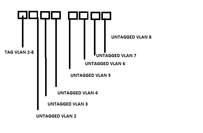

    Boa tarde !
    Simples voce vai criar na porta 1 vlan tag (trunk) onde tera todas as vlans,
    Nas portas de 2-8 voce vai criar uma vlan para cada porta e colocar como vlan untagged (access) se for para equipamentos sem suporte a vlan ou vlan tag somente a vlan da porta se for equipamento com suporte a vlan segue abaixo o exemplo:
Nome:	         Sem título.png
Visualizações:	1001
Tamanho: 	13,1 KB
    Neste caso configurei o tronco na porta 1 e nas outras portas configurei vlan acess para acesso a computadores sem suporte a vlan, para que uma porta entre 2 e 8 consiga se comunicar com outra somente com roteamento entre as vlans.
    Saudações,
    Robson.

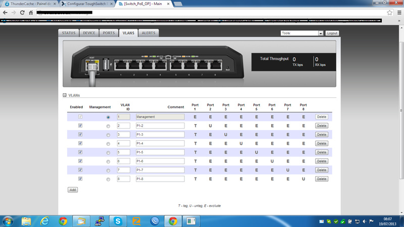

    Esse trem nao faz e nao esta fazendo oq quero... melhor colocar um TPLink gerenciavel, muito mais facil de configurar... Tenho varios na rede configurado do jeito q quero. Mesmo assim vou mandar um print da tela do trem.

    Padrão Re: Configurar ToughSwitch POE em VLAN !!!
    Bleza pelo print a configuração está correta, o que tem na outra ponta da porta 1 ? E como esta a configuração do equipamento ligado a porta 1 ?

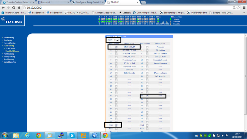

    Ai q esta meu amigo, serão faixas de IP variadas... Faço nos TPlinks por interface... e vi q esse produto nao faz por interface.
    Resumindo, eu quero q o "meio fisico" porta 1 enxergue todas (2,3,4,5,6,7,8), MAS !!! a 2 não enxerga a (3,4,5,6,7,8) somente a PORTA 1.
    Como ja falei tenho vários TPLinks configurados assim, tanto aqui no provedor como em meus clientes.
    Com essa configuração ai do Print a 1 pinga no equipamento q esta na porta 2, 3, 4, 5, 6 etc etc... esta correto é assim mesmo q quero.
    Só que se vc plugar os cabos na Porta 2 e 3 por exemplo... O Equipamento q esta na 2 pinga no equipamento q esta na 3... e isso nao é para acontecer... lembre-se... somente a 1 pode... e as demais na 1.

    Indiferente do IP setado no equipamento na Porta1, Porta2 e assim por diante. Como a separação é por meio físico isso indifere, nao quero rotear as Vlans. Quero separar as interfaces fisicamente, dizendo a elas q enxerguem apenas 1... assim quem estiver nas interfaces diferentes dessa, nao se enxergaram, anao ser o roteador q esta na porta escolhida (digamos) Porta 1.
    Olha o print desse switch gerenciavel da TPLink, talvez vc entenda oq pretendo fazer com esse Switch POE da Ubiquiti.
Nome:	         Switch_TPLink.jpg
Visualizações:	743
Tamanho: 	120,1 KB
    Repare que a Vlan1 quem faz parte dela é a Porta1 (Painel Leste), Porta32 (Manutenção) e a Giga (Router Mikrotik). Se vc plugar seu notebook na porta 2 que é claro tem uma Vlan dela para a Giga, colocar a mesma faixa de IP do equipamento da Porta1 vc nao consegue pingar... pq elas estao separadas fisicamente. Agora se vc plugar seu notebook na Giga ai sim vc pluga.
    Será q fui claro ?
