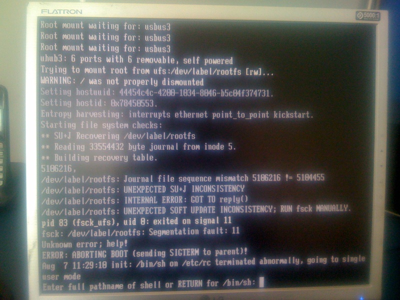

    Então Mário... Este erro que você está falando "Fast boot: skipping...." aconteceu das outras vezes que o Thunder deu problema comigo.
    A de ontem, quando o sistema já estava atualizado, estou enviando agora aqui em anexo a foto.
    Veja aí... o erro é ligeiramente diferente.

    Padrão Re: ThunderCache não pode ficar sem energia. Impressionante!!!
    O que você acha que devo fazer agora Mário: reinsta-lo ele novamente ou tem outra solução agora de imediato?

    Dê um ENTER na mensagem. Quando cair no prompt, execute o comando:
    Código :
    /sbin/fsck -y -t ufs
    Deve demorar um pouco, ao terminar, aperte CTRL+D e o sistema deve iniciar normalmente.
    Quando o acesso voltar, se possível envie acesso SSH com senha de root pro email [email protected]. Se você está com as últimas atualizações, isso não era pra ter acontecido. Talvez tenha dado algum erro no update, por isso gostaria de verificar.
    Perfeito Mario! Funcionando de novo!!!

    hoje faltou luz aqui e deu o problema, fiz o comando citado e voltou ao normal
