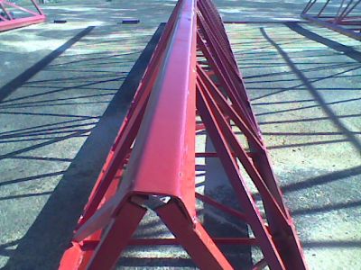

    Boa tarde pessoal, alguém do paraná sabe onde posso encontrar esse tipo de cantoneira para comprar, pois estou pensando em fazer torres toda parafusada.

    isso é chapa dobrada

    Prefira cantoneiras, ao inés de chapa dobrada, apesar de o peso ser maior o ganho com reforço é extremamente maior !
    Padrão Re: Fabricação de torre
    Pois é, mas, fico pensando a questão do ângulo de 90º da cantoneira... não tem como alinhar as laterais, teria que fazer muita solda ou torre quadrada... já até postei isso aqui no fórum...

    Já passei por esta necessidade também. Mas desisti depois de obter vários orçamentos de dobra de chapa. O preço final do perfil fica o dobro do preço de cantoneira de serralheria no mínimo.
    E se pedir para já virem com a furação feita com precisão daí então o preço fica estratosférico.
    E furação em casa, já tentei e não é tão simples assim. Tem que ter um gabarito muito bom. Quando é feita uma furação industrial, normalmente é feita por impacto e não por broca.
    Quanto a resistência não sei não.
    Aqui tem uma torre de uma repetidora de TV que está lá em cima de um morro já faz 40 anos e ela é com este tipo de perfil dobrado. Muito bem estaiada não resta dúvida. Olha que lá em cima venta um absurdo.
    Outra coisa que me chamou a atenção é a bitola dos parafusos. Tem 6mm de diametro. E as travessas de contravento, aquelas que ficam na diagonal são de chapa lisa e relativamente estreitas, com 2 cm de largura e 3mm de espessura.

    Amigo procura empresas que vende material para serralheria, la eles possuem todo tipo chapa, maquinas para dobrar e furar.
    Pesquisa bem antes de comprar o material, pois tem empresa que cobra um absurdo para fazer dobra e furo.
    Com certeza uma torre desta deve ser mais resistente que uma feita de cantoneira.
    Lógico que depende da expessura do material.
    Da uma olhada com estas empresas
