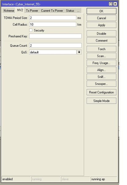

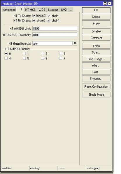

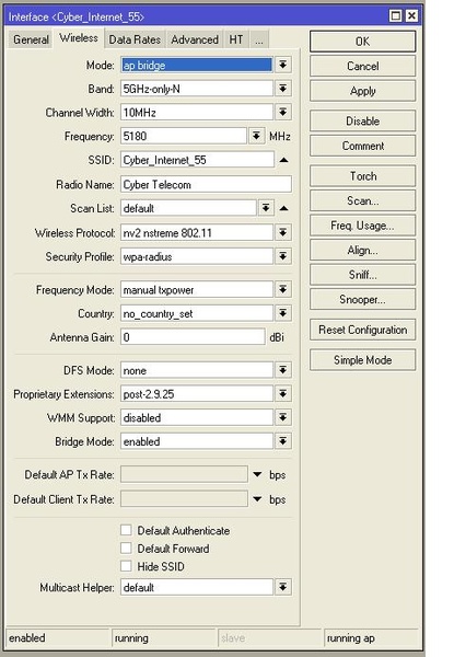

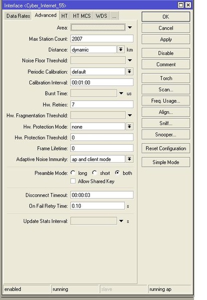

    A parte wireless ficou assim:

    No SXT idêntico, porem quando você manda dar um SCAN e depois clica em CONNECT ele muda a "Band" para "5GHZ-A/N" recomendo usar "5GHZ-Only-N", e lembre-se de habilitar os 4 HT do sxt, pronto...
    Uso em 10 mhz e vem funcionando perfeito, para planos até 5 megas.
    O "Security Profile" uso uma chave-de-rede para cada cliente via radius, por isso tah "wpa-radius", mas pode ser usado qualquer um !
    Já testei em cliente 15 MB de download.
