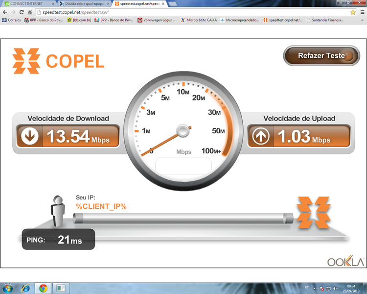

So pra vc ter uma ideia eu tou com um enlace de 1km aqui em 2.4 usando grade aquario e bullet2 tou usando canal 14 B+G e potencia dos radios em 100mw passo 13 megas limpo as vezes com pico de 14 megas isso usando 2.4 ghz !
Segredo: o canal 13 e 14 por aqui esta limpo limpo por isso passo alto trafego pois quando jogo nos canais 1 ao 11 nao passo nem 4 megas !
Nome:	         13.54 MEGAS COM 2.4.jpg
Visualizações:	159
Tamanho: 	122,2 KB
Vc deve estar com problema de interferencia de canais ai tambem pois com um enlace 2.4 eu tou passando mais doq vc passou com as nanobridge !
