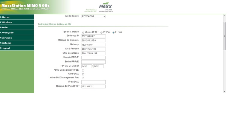

    Amigo você tem certeza que colocou o rádio em em router pois esta parecendo que esta em bridge
    Padrão Re: Ajuda com configuração da MaxxStation MIMO 5GHz
    Citação Postado originalmente por RobsonCostta Ver Post

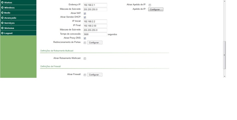

    Somente na Aba "Wireless" está em modo Bridge e em "Rede",está como na imagem.
    Veja aí amigo e se fiz algo errado,agradeço se informar.
    Só fiquei na dúvida na última opção: "Ativar proxy DNS" e na dúvida deixei marcada.Está errada?

    Cool Re: Ajuda com configuração da MaxxStation MIMO 5GHz
    Realmente este correto!
    faz assim, coloca ele em Bridge e o Router do cliente pra liberar IP, tambem coloque o cabo na WAN do Router do cliente.
    O proxy DNS diz para o radio responder pelas consultas do cliente.
