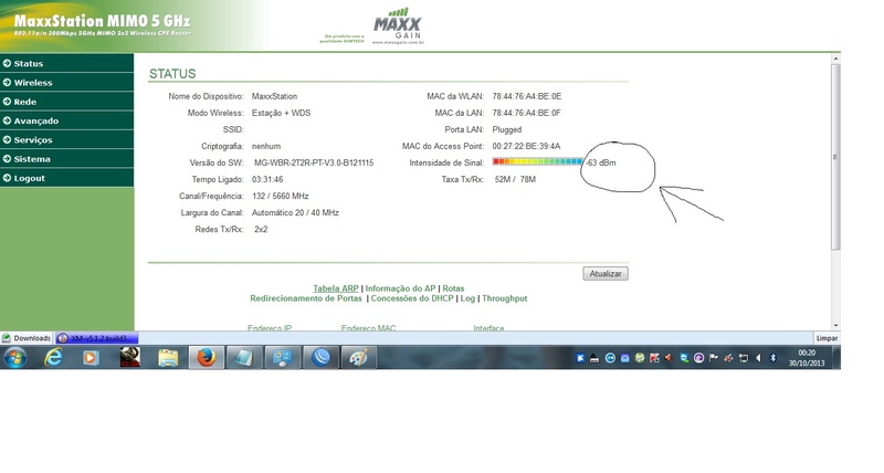

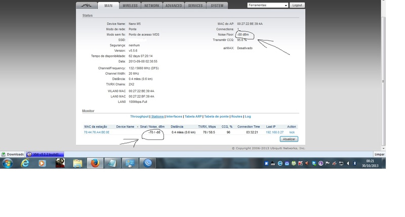

    Padrão Intensidade de Sinal diferente entre MaxxStation e Nano M5 é normal?
    Seria normal essa diferença de sinal entre as duas antenas?
Nome:	         maxxxx.jpg
Visualizações:	256
Tamanho: 	59,6 KB
ID:      	48903Clique na imagem para uma versão maior
Nome:	         nanooo.jpg
Visualizações:	132
Tamanho: 	56,4 KB
    Padrão Re: Intensidade de Sinal diferente entre MaxxStation e Nano M5 é normal?
    Deve ser pq a nano esta mandando um sinal bom para a maxstation e a maxstation esta mandando um sinal fraco para a nano... bom eu acho.. rsrs
    Qual equipamento está correto? o que vcs acham? hehe...
    na verdade eu acho que os 2 estão certos, cada um esta mostrando o sinal que esta recebendo... como a nano esta mandando um sinal mais forte a maxstation mostra o sinal mais cheio.. e a maxstation esta mandando um sinal mais fraco a nano mostra esse sinal mais fraco que esta recebendo
