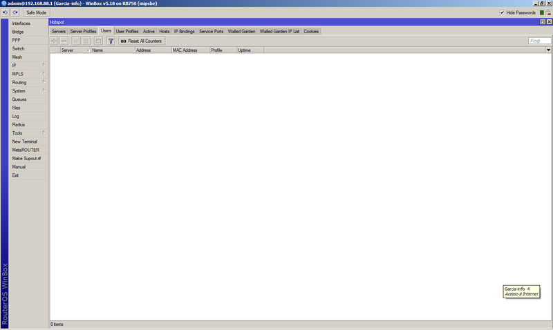

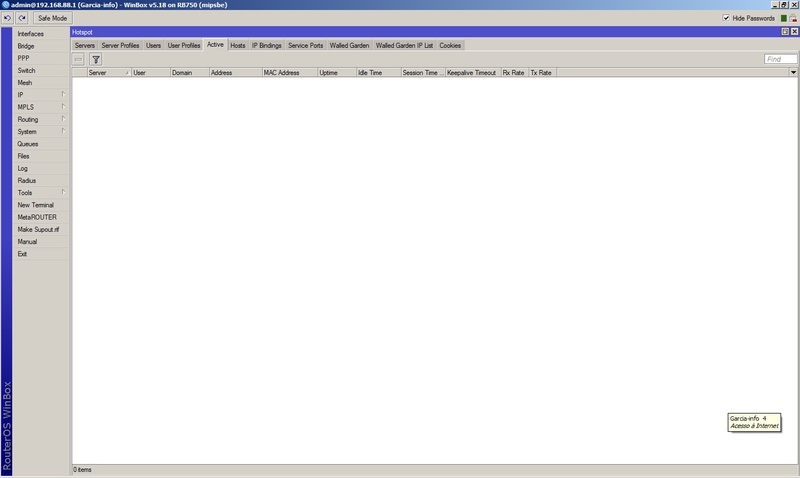

    Padrão MikroTik em branco
    Pessoal necessito de ajuda urgente pois quando estou acessando meu Mikrotik não esta aparecendo configurações mais quem estava cadastrado no hotspot consegue conectar
    olhem os Screenshots Clique na imagem para uma versão maior

    Padrão Re: Microtik Em Branco
    faz um bachup tnato por arquivo quanto por linha de comando depois atualiza ele

    podem ser restrições sob seu Usuário. Deve ter Usuário sem poderes administrativo, é provável não tenho certeza. Quem criou o usuário deve ter criado restrições sob seu acesso, tira essa dúvida com o parceiro que criou o teu usuário.

    Boa tarde.
    Tive um problema semelhante e resolvi resetando minha RB e restaurando o backup anterior que eu tinha.

    É amigo costuma acontecer isso quando seu longin tem limitaçoes, quando tem alguma coisa errada no firewall ou quando entra na rb pelo mac. O mais certo pra vc fazer é como os amigos falaram, resetar a rb e colocar um backup.
